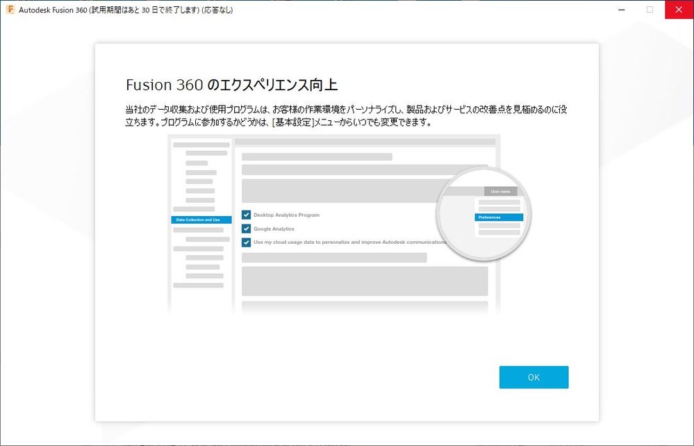

  •  公的機関に属してないメールアドレスにもかかわらず、この表示が出てくるのですが、どうすればよろしいでしょうか?ちなみにこのfusion360は個人利用(非商用)です。

Fusion 360の新ライセンスでは<チーム名の入力(作成)>は必須になっております。
hotmailなどのフリーメールの場合はそう認識されるようです。
下記のようにそのままチーム作成の画面に進んで下さい。
チーム名はプロジェクトが保存されるハブの名前になります。
チーム名は任意の名前を入力して下さい。
あとからもチーム名の変更は可能です。
<発見を許可しない(デフォルト)>になっていれば
公開されない状態になるので問題はありません。
最後のFusion 360の画面までいけば完了です。
旧ライセンスから新ライセンスに移行された場合は
旧ライセンスでのプロジェクトはプライベートハブとなって
この画面で新規に作成されるチームハブとは別になります。
ハブが2つになって切り替えて使うような感じになります。
参考:2019年10月より実施された新ライセンスの変更点について
https://knowledge.autodesk.com/ja/support/fusion-360/learn-explore/caas/sfdcarticles/sfdcarticles/JPN/Fusion-360-Free-License-Changes.html
ご確認よろしくお願い致します。
