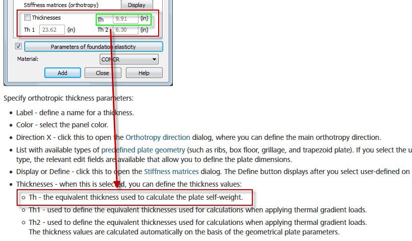

Agora surge a problema de eu não conseguir alterar o peso próprio, porque a laje fica com 17,7cm de altura e não encontro a opção para inserir um factor de redução de massa...

Rafacascudo
on http://help.autodesk.com/view/RSAPRO/2017/ENU/?guid=GUID-2000B438-5453-4C90-B658-E3DE6F8AF33A

É isso mesmo que precisava Rafa, muito muito obrigado! Problema resolvido
