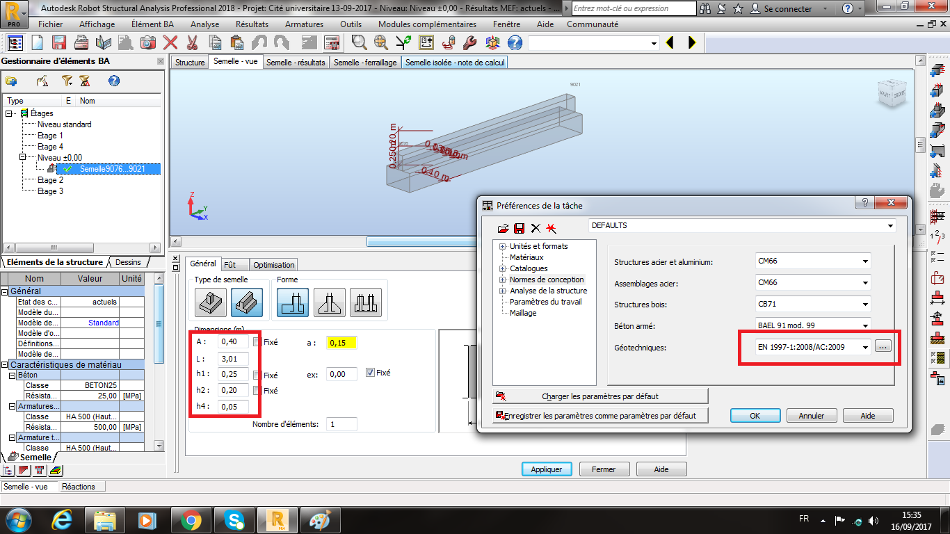

Bonjour tous le monde;
Je travail sur un projet de cité unvesitaire en R+4 et je butte sur le calcul d'une semelle filante, en effet quand je selectionne le DTU les dimesions de ma semelle sont très grandes (de l'ordre de 20m), alors que quand je choisi le NE1977-1 les dimesions sont trop petite.
Apres avoir faite une petite recherche et comparer les notes de calcul des deux methodes, j'ai constaté que les verifications selon le DTU sont faite en totalité en combinaisons accidentelles, alors que pour le NF1977-1, les verifications sont faites en ELU.
Que pensez vous de cette différence de résultats entre les deux normes?

Francois.Augiere
Actuellement il y a une limitation dans le logiciel qui effectivement n'effectue pas les vérifications de renversement, glissement, etc selon les NF EN 1997 avec prise en compte des combinaisons accidentelles.
Cela a été évoqué ici, avec notamment un petit film montrant comment contourner cette limitation.

t.sautierr
Bonjour,
le service d'Autodesk ne peut pas répondre à ta question qui concerne de la conception, donc ton travail.
Ce qui est sûr : si ton bâtiment est "normal" c'est à dire qu'il n'y a pas de grand porte à faux (comme le bâtiment de riccioti à marseille) où l'équilibre se fait pas un contrepoids, il est impossible pour un R+4 même sous séisme que tu te retrouves avec des dimensions pareilles (ta semelle représenterait une masse de 14.6*3.7*3.01*2.5 = 400tonnes ....) on voit d'ailleurs la trace de ton voile sur la capture d'écran, cela veut dire que ton voile "tire" de 400t -> le modèle montre un sérieux problème de contreventement.
1) regarde  où passent les efforts sous le poids propre seul : traction ou pas?
2) regarde la même chose avec une charge horzontale
3) dis toi que sous séisme, même dans le sud et même pour un petit bâtiment, les efforts horizontaux ne vont jamais représenter plus que 20-30% du poids propre sauf cas très particulier. Donc si c'est bien contreventé : pas de soulèvement possible.
Si tu veux post ton modèle.

t.sautierr
Salut,
j'ai regardé ton modèle.
Il est pas mal fait, j'ai apporté les modifications suivantes :
rotules partout en pied : si tu as des voiles c'est la cage qui contrevente et pas les poteaux et mettre des rotules sous le voile reviens à l'encastrer géométriquement.
suppression des barres qui rentre dans les noyaux : elles ne servent à rien à part à perturber la diffusion des efforts.
Le reste est bien fait et semble fonctionner a première vue.
Sur tes fondations : c'est bien le soulèvement qui pose problème, d'où les semelles gigantesques. Pourquoi cela se soulève : parce que la rotule travaille en traction et que le noyau ne peut donc pas transférer des efforts comme si il y avait des ressorts ne travaillant pas en traction, mais en dehors de cela, ce phénomène montre que le contreventement du bâtiment ne fonctionne pas bien :
- pas assez de masse sur les noyaux, donc ils se soulèvent car ils n'ont que leur poids propre pour contrecarrer le basculement
- ensuite mais ce n'est pas lié à au dessus : tes deux noyaux sont du même côté donc le bâtiment prends de la torsion dans la direction X : pas bon,
il ne faudrait une autre position de noyaux, plus équilibrée ou ajouter des élément de contreventement sur la façade opposée, cela atténuera l'effet de soulèvement, et charge les plus aussi, c'est vrai que leur position en angle n'est pas très favorable vis à vis de de ce dernier point.
Enfin, si ce sont de vrai noyaux, escalier ou ascenseur, alors il y a 1 4ème côté et des ouvertures, ce ne sont pas des simples U (qui travaillent très mal en torsion, que tu imposes dans la direction X.
Voilà, je n'ai pas le tps de faire plus.
