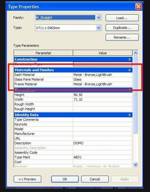

sigo sin dar en el clavo como asociar los datos de materiales en una etiqueta.  en esta 1ra  imagen es lo que quiero lograr con etiquetas.ejemplo planilla de carpinterias.jpg
en esta 2da imagen  el panel de materiales con el cada material de la abertura , no logro descubrir como extraer la descripcion, clase y comentario de cada material.panel materiales.jpg
y en esta 3ra imagen el panel de propiedades de una carpinteria. como hago para que en la etiqueta me traiga las caracteristicas de cada material que indico en recuedro rojo.
0 Me gusta
Mensaje 6 de 7
rxi.gg
Los parámetros de material puedes mostrarlos con una tabla de planificación de cómputo de materiales.
