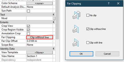

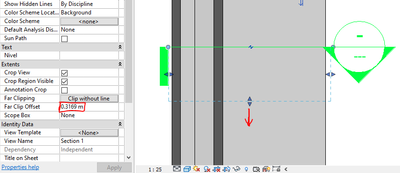

Buenas noches. nuevamente recurro aqui por un incoveniente. resulta que cuando realizo un corte y me dirijo a este no veo ningun elemento. hace días trabajaba normal ahora no se porque me pasa a ver si alguien me ayuda con esto. gracias.

Hola @Anonymous
Si tienes plantillas, puedes ser que se aplique automáticamente cuando realices el corte, si es así revisa que dentro de ella estén activados los elementos que deseas ver, o puede ser que contenga filtros.
También puedes probar cambiando la profundidad del corte o el valor.
Puedes revisar estás opciones, quizás cambiaste y quedó con eso.
Nos comentas. Saludos.

En revit 2018 el template de estructuras, trae la configuracion de delimitacion lejana como : Delimitacion sin linea y con un desfase de delimitacion lejano
Para que suceda lo que mencionas, el debio tocar ese valor, pero en la oficina hace años paso el problema de @Anonymous y se resolvió con la actualización.

Revisa que los elementos son o no estructurales, ya que tienes una vista que su disciplina es estructura no se enseñan los muros que no lo son,
O pasa todo a disciplina coordinación.
