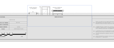

Tengo un problema parecido. Creé una región rellenada en una familia de cuadros de rotulación "PARA ELABORAR UNA SOLAPA", pero al cargarla en el proyecto, dicha región impide visualizar las leyendas del proyecto al momento de colocarlas dentro de la solapa. He intentado aplicar las dos soluciones que menciona, pero no me aparecen habilitadas dentro de la familia en la cual realice la solapa. ¿Cuál podría ser la solución?
Se anexa imagen donde se aprecia como la región rellenada de la solapa impide la visualización de los elementos de la familia de leyenda que se encuentra en el proyecto
