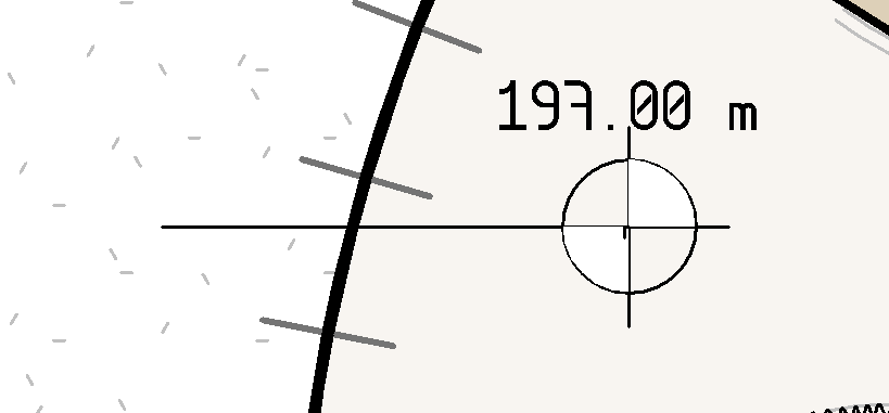

Me gustaría eliminar la línea horizontal  de la cota de elevación y hacer el simbolo más pequeño, también cambiar su relleno a negro... como puedo hacerlo?Captura.PNG

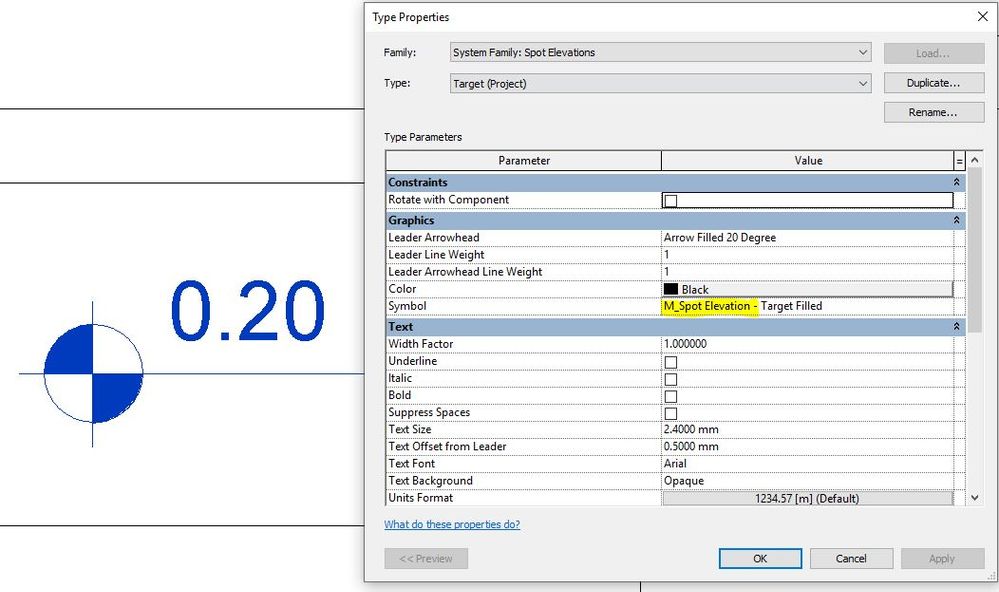

Por default Revit tiene una cota de elevación como indicas vos.
La familia se llama M_Spot Elevation Targed - Filled, y esta cargada dentro de las familias de anotaciones.
Pero si queres editar tu familia, seleccioná la cota y en las propiedades te dice el nombre de la familia que usa la cota.

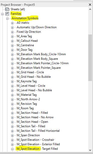

Para editar la familia, la tenes cargada dentro del proyecto, y la vez en la categoría familia en el project browser.
Solo la tenes que seleccionar, y botón derecho del mouse edit.

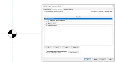

Solo me sale esto (ver foto) no me aparece la directriz, ni el borde del símbolo, ni me deja en vv activar lo que me comentasCaptura.PNG

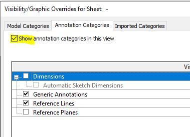

No tenes activas las anotaciones
Tilda la opción superior como te comenté en un post anterior.
