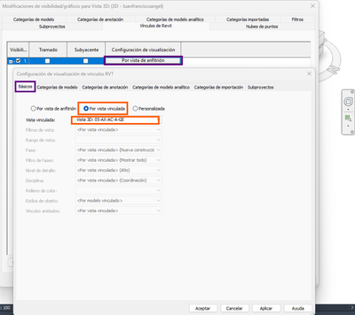

Buenas @aux_virtual_col
Cuando los sistemas HVAC están en un modelo vinculado, los filtros definidos en ese modelo no se aplican automáticamente en el archivo de coordinación. Sin embargo, si ya existen vistas en el modelo MEP (por ejemplo, una vista 3D con los filtros de color por sistema aplicados), lo más sencillo es utilizar la opción "Vincular Vista".
Desde el archivo de coordinación: Ir al VG.
  1. Seleccioná el modelo vinculado.
  2. En la pestaña Vinculos de Revit, elegí Por vista vinculada.
  3. Seleccioná la vista del modelo MEP que ya tenga los filtros aplicados (por ejemplo, una vista 3D de HVAC con los colores que necesitas).
  4. Eso aplicará la visibilidad, gráficos y filtros de esa vista del modelo MEP en tu archivo de coordinación.
    Asi con cada RVT.

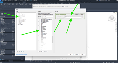

DidierRamirezDarjo
Hola @aux_virtual_col, espero te encuentres muy bien.
Para lograr esto debes identificar los nombres de los sistemas HVAC en el modelo vinculado (por ejemplo: “Supply Air”, “Return Air”, “Exhaust Air”, etc.).
DidierRamirezDarjo_1-1748654407401.pngDidierRamirezDarjo_2-1748654522954.pngDidierRamirezDarjo_3-1748654576170.png
  • Anótalos exactamente como están escritos.
  • Crea un filtro en el archivo anfitrión (coordinación) Aunque no puedes acceder directamente a "Sistema" de elementos vinculados, sí puedes aplicar filtros a elementos dentro de un vínculo si filtras por nombre del sistema dentro de categorías específicas.
  • Crea un nuevo filtro, por ejemplo: HVAC - Supply Air
  • Si por alguna razón el filtro no reconoce "Nombre del sistema", también puedes:
  • Solicitar al modelador MEP que añada un parámetro compartido o de proyecto (como "Tipo de sistema HVAC") a todos los elementos.
  • Luego, desde el modelo anfitrión, crear filtros basados en ese parámetro compartido, si está visible a través del vínculo.
Espero te sea de utilidad, saludos!
