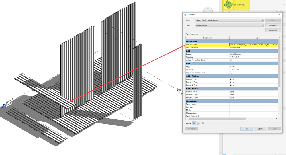

Hola!

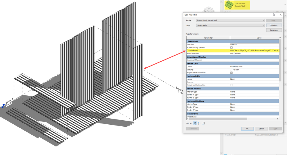

Estoy intentando modelar un forjado de chapa colaborante, pero me está dando problemas a la hora de cargar el perfil de chapa ondulada autoportante. Todos las familias de perfiles que descargo de bimobjects tienen categoría de "paneles de muro cortina" 😞 Al cargar el perfil en el proyecto no me aparece como opción en la capa de "plataforma estructural" dentro de la edición del forjado.
No puedo cambiar la categoría de la familia, y tampoco tengo claro qué categoría de familia debería tener para que me apareciera en las opciones de plataforma estructural, dentro de la edición del forjado.
¿Alguien sabría cómo solucionarlo?
Mil gracias!!Captura de pantalla 2024-07-27 135839.pngCaptura de pantalla 2024-07-27 135933.pngCaptura de pantalla 2024-07-27 140008.png

Buen día @pascual_prez, esperando te encuentres muy bien, comentarte que estas familias no te están siendo útiles, ya que son de tipo "Panel de Muro Cortina" y el tipo de familia que tú necesitas es de "Perfil". El cambio que quieres hacer es muy drástico y por eso no encuentras las opciones, porque además las familias de tipo perfil son plenamente 2D y las de Panel son 3D.
Un truco que podría servirte es que rescates la forma del perfil y lo lleves a la tipología de familia correcta es que edites la familia dando doble click sobre ella y te posiciones en una vista de planta:

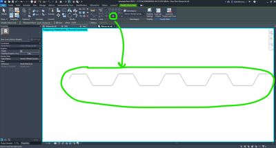

Una vez en vista de planta vas a calcar el perfil con la herramienta de Model Llines, estilo de líneas la que gustes, lo puedes calcar fácilmente con la herramienta de Pick lines:

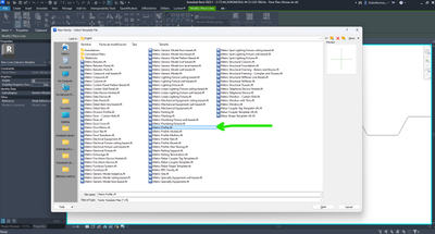

Una vez calcado, abres dentro de la misma interfaz de Revit una familia de tipo "Perfil Métrico":
Regresas a tu perfil calcado, lo seleccionas todo y lo copias con CTRL+C:

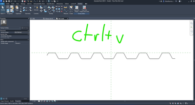

Dentro de la Familia de Perfíl pégalo con CTRL+V y asegúrate de que quede centrado y debajo de la linea punteda verde de referencia:
Aquí si, ya puedes sin problema asignarle la función de Structural Deck para que lo reconozca un piso estructural:

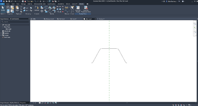

Toma en cuenta que tendrás que simplificar el perfil, siempre pensando en que pueda repetirse en Loop:
Aquí ejemplo ya dentro de modelo:
Espero te sea de utilidad, saludos!

Hola @DidierRamirezDarjo y disculpa no haber respondido antes.
Mil gracias por el mensaje! Efectivamente, el tipo de familia no era la correcta. 👍
