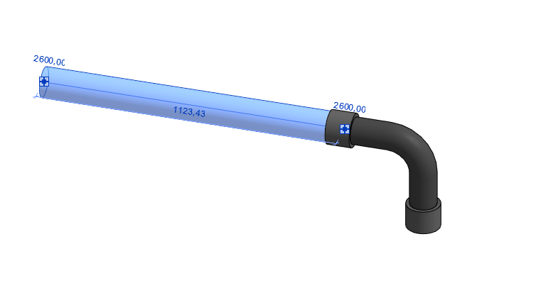

lucasmaximo622
A contabilização de fiação no Revit não considera as curvas do conduíte e quanto maior o raio de curvatura da curva, mais é descontado do comprimento total do conduíte na tabela.
Wiring accounting in Revit does not account for conduit curves and the greater the bend radius of the curve, the more it deducts from the total conduit length in the table.

ruyraoli
Olá @lucasmaximo622 não vejo o desconto que vc mencionou. O comprimento do conduite está igual na tabela

lucasmaximo622
O problema é que não está contabilizando o conduíte dentro da curva, como pode-se observar na tabela mencionada.

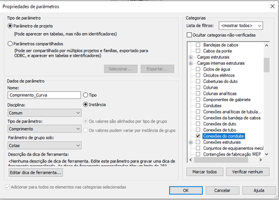

gu.oliveira
Solução aceita
Olá.
Conforme mencionado pelo @ruyraoli é uma limitação do Revit mesmo, segue uma rotina que pode lhe auxiliar.
Adicione o parâmetro "Comprimento_Curva" conforme imagem abaixo:
Depois, pode rodar a rotina Dynamo em anexo. (Obs, editar no dynamo antes para baixar os pacotes necessários).
A rotina irá preencher o comprimento no parâmetro adicionado utilizando as unidades definidas no projeto, e depois você pode criar uma tabela para quantificar esses comprimentos.
Espero ter ajudado.
