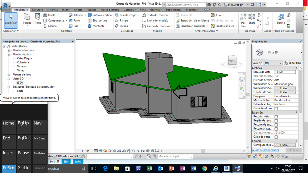

Obrigada pela resposta.  Eu fiz novamente o telhado, e depois criei um recorte maior do que a área real a ser cortada, pois apenas tentando recortar a borda com uma área maior, ele não faz. Entendi que o recorte só é possível quando ele faceia uma área que vai continuar. Daí a necessidade de fazer o telhado de novo. Agora "sobrou" uma linha preta conforme indicado na figura... Como eu poderia tirar essa linha da parede...Tenho a impressão que essa linha faz referencia ao telhado anterior que era "Inteiro". Necessito tirar essa linha....Obrigada.

f_santana
que linha é esta?
qual a entidade que a esta marcando?
verificou imprimindo se não somente uma falha de video?

miriam.nair.2016
Esta linha ficou ali, após o recorte do telhado, ou seja, antes de haver o recorte, o telhado encostava naquela parede, perceba que ela representa a mesma inclinação do telhado...Pois como havia dito, tive que fazer o telhado totalmente simétrico, para depois recortá-lo para obter o formato de que eu precisava...

miriam.nair.2016
Na verdade, quando abri o desenho hoje pela manhã, a linha não estava mais ali. Não sei o que era, mas a linha acabou saindo sozinha.....

f_santana
provavelmente era algum problema de video, como mensionei antes.
