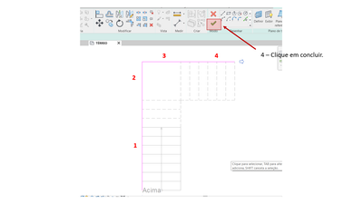

Olá
Estou com um problema em mais de uma família de corrimão onde o vidro do perfil não acompanha a escada (como na imagem). como posso resolver?

alan_eu
Este problema é bem como quando se usa peças inteiras modeladas com balaustres. Faz diferença pra vc usar como rail mesmo, a peça horizontal que corre?

ruyraoli
Melhor vc deletar e fazer manual, informando o novo hospedeiro.

luanaoliveiras.arq
Como faço dessa maneira?
Mensagem 5 de 19
luanaoliveiras.arq
já fiz, das duas maneiras.
automático e manualmente com um novo hospedeiro.

ruyraoli
Vou mandar imagens pra vc.

ruyraoli
Solução aceita
Siga os passos

luanaoliveiras.arq
Consegui melhorar um pouco, mas ainda está com problemas.

f_santana
tenta mudar seus profiles dos painéis para o topo ou centro do PROFILE.

alan_eu
Pois é, por mais que se tente, nem sempre dá pra deixar perfeito o corrimão, escadas e rampas, muitas vezes é necessário ajeitar na mão mesmo, modelando.
Percebi que mudou o estilo para usar rail ao invés de baluster, que bom que minha dica ajudou na sua quase solução. 🙂

f_santana
Solução aceita
precisei agora criar um guarda corpo parecido com o seu.
talvez ajude você.
esta quarda-corpo está como eu uso em projetos

alan_eu
@f_santana
Gostei da estratégia de deixar sem vidro. Em termos de representação gráfica 2D fica show, só teria problema se precisar colocar um material no vidro ou renderizar.
O quantitivo não seria problema, pois normalmente se compra pelo metro linear de corrimão ou poderia fazer uma multiplicação se precisar saber exatamente os m2 do vidro.

f_santana
é uma solução simples para este fim.
para ser bem sincero nunca pre preocupei com representações 3D para apresentações. nos escritórios onde prestei serviços sempre tive equipes de especialistas em CG.
para uma vista 3D para demonstração/visualização isométricas em projeto nunca fez diferença
se o guarda corpo não for sofrer devious como em uma escada, igual neste exemplo feito com a mesma família finalizada.
