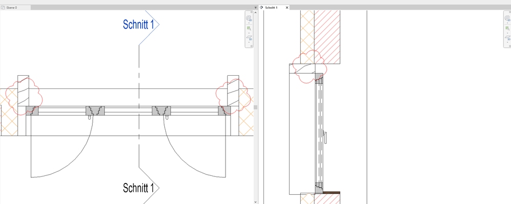

Ein erzeugter Sweep (Leibung) in einer Fensterfamilie, wird im Grundriss und im Schnitt unterschiedlich angezeigt.
Im Grundriss wird die Wand überdeckt (so wollen wir das), im Schnitt allerdings sehe ich durch das Material des Sweeps auf die dahinter liegende Wand. (gleiches Material/ ein Sweep)
Der Workaround mit Detailelemente und/oder Abzugskörpern ist leider keine Option für uns, da auch diese beiden Optionen für unsere Bedürfnisse nicht funktionieren.
Grundsätzlich hätte ich nur gerne die gleiche Ansicht im Schnitt, wie im Grundriss ;)... (Die Ansichtseinstellungen im Projekt sind in Grundriss und Schnitt identisch.)
Besten Dank für eure Inputs!
Screenshots und die Familie sind angehängt.

Hallo Michael
Danke für deinen Hinweis.
Mit geht es allerdings um die Schraffur. Im Grundriss wird diese überdeckt, im Schnitt jedoch nicht.
Es handelt sich um ein und den selben Sweep.
Ich denke ausserdem, dass der der hintere Versatz der Schnittlinie hier keine Rolle spielen darf.

Hallo Michael
Ich habe die Familie in ein Projekt geladen.
Somit sollte man eher sehen, was ich meine ;). Mir geht es vor allem um die Überdeckung der Wandmaterialien.
Anbei auch zwei Screenshots...
Grüsse
Klaus

Hallo Michael
Genau das meinte ich!
Allerdings möchte ich keine Abzugskörper oder Detailelemente in der Familie verwenden müssen.
Auf deine Lösung bin ich sehr gespannt ;).

Servus Klaus,
zunächst: Ich habe die Familie nicht verändert.
Das Problem ist, dass die Leibung nicht mit der Wand geschnitten wird. Indes ragt die
Wand in deine Fensterleibung. Ich habe die Wand selektiert und eine Wandöffnung passend zum
Fenster (inkl. Leibung) gesetzt.
Du müsstest demnach den Abzugskörper in der Familie so anpassen, dass die Leibung die Wand schneidet
oder du setzt dir an jedes Fenster eine Wandöffnung. Diese zwei Varianten hättest du zur Verfügung.

Hallo Michael
Wie immer, besten Dank für deinen Einsatz!
Leider ist es nicht wirklich das was ich meinte. Dass ich das mit Abzugskörpern/Wandöffnungen hinbekomme, wusste ich. Ich hätte halt gerne auf die Abzugskörper/ Detailelemente verzichtet, da es im Grundriss ja scheinbar funktioniert...
Mir ist einfach nicht ganz schlüssig, warum der Sweep die Wand im Grundriss überdeckt, im Schnitt aber nicht?
Das ist für mich nicht ganz nachvollziehbar und ich dachte, dass es eventuell an einer Einstellung liegt oder einen Trick dafür gibt.
Es scheint aber dann doch eher eine Unstimmigkeit im Programm zu sein!?

Das was ich dir jetzt mitteile, klingt nicht nach einem sonderlich logischem Programmverhalten - ist jedoch tatsächlich so in Revit.
Revit behandelt einen Draufsicht anders als einen Schnitt. Das bedeutet, dass wenn du dir einen Schnitt setzt, Revit das Fenster (sprich die Familie) bis ans ende inkl. Leibung sichtbar hält. Da die Wand in die Leibung hineinragt, siehst du demnach auch die Wand in der Leibung. #facepalm
Dieses verhalten ist aber nicht in jeder Familie so. Bis dahin kenne ich keinen Menschen in Deutschland, der mir dieses Verhalten näher erläutern kann. Mir fällt es nur immer wieder auf. Ich setze mir dahingehend dann immer einen Abzugskörper ^^
