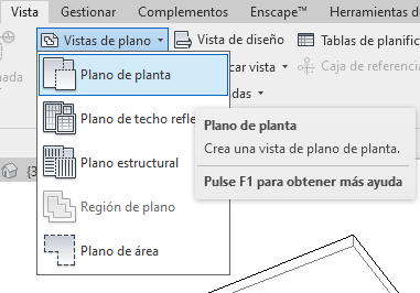

O un caso mas extremo, es borrar la vista y crearla nuevamente en el caso de una vista de planta:
