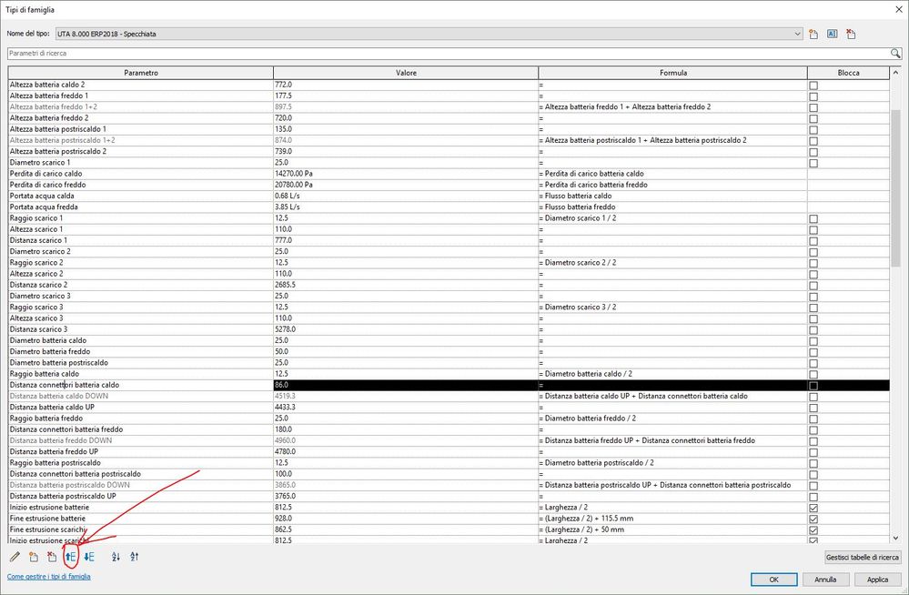

here in the image below is highlighted the button to move the parameter.
If i have 100 parameter is so boring move every single parameter with 100 click of mouse...It's a faster way to move???

Have you tried the other buttons on the right side? Sorting from A to Z, or vice versa?

I know but i din't want to have the parameter A to Z..

Parameters are sorted alphabetically. Rename them with a number in the order that you want to see them.

Rename it's not an option, To many families and to many parameters, shared parameters that in one family, it should be in another order.
My question is, if exist a way to use for example a button of the keyboard as shortcut instead the mouse click? Or better select 10 parameter and move together?

Ho capito il tuo problema, purtroppo no. Anche perchè Revit Pone i parametri in base a categorie, se stanno tutti ficcati in Other (Altro) o dimensions per dire te li ritrovi tutti e cento li. al massimo cerca di fare un raggruppamento di categorie settandoli tu nei vari moduli interni della famiglia (identità, dimensioni, vincoli ecc). poi te li ritrovi belli organizzati nella famiglia caricata nel progetto. Spero di averti aiutato, per qualsiasi cosa rispondi.

There should be a dragging option like in excel.
