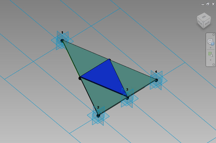

Buenos días amigos, estoy haciendo una torre circular que va reduciendo el radio según va creciendo la torre y tengo problemas para hacer los paneles de fachadas que se ajusten a la geometría. Lo he creado mediante familias de masa conceptual y paneles de muro cortina a partir de un patrón triangulo. El problema más destacado es que no conectan los distintos paneles entre ello y tambien que unos tienen inclinación hacia fuera y otros hacia dentro. Espero que alguien me pueda comentar como solucionar este problema u otra forma de dibujarlo. Graciasss

your pattern based family should be modeled inside of the reference lines (green lines).
onBIM-Consulting
Example of pattern modeling
