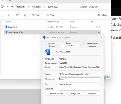

Hello
You can change the the Revit language to Spanish with the following process.
Right click on the software icon>Properties> Type ESP instead of ENU  at Target>OK

no me deja, si lo puse pero al abrir el programa me sigue saliendo en ingles

Te copio el Destino exacto.
cópialo y pégalo tal cual:
"C:\Program Files\Autodesk\Revit 2026\Revit.exe" /language ESP
Hay un espacio entre .exe" y /language
Hay un espacio entre language y ESP
Las comillas deben ir.
Para probar, copia un acceso directo en el escritorio de windows, no utilices el de la barra de inicio

Muchas gracias, probablemente era algun espacio. Me funcionó.
