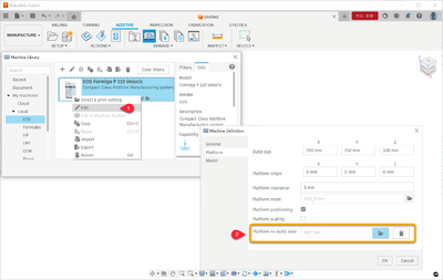

3D 프린터의 빌드 없음 영역 작성 기능
각 3D 프린터 모델은 고유한 빌드 볼륨 치수를 가집니다. 일부 3D 프린터는 열 모니터링 장비를 저장하거나 플랫폼을 프린터로 볼트 연결하는 등 다른 용도로 예약되어 있을 수 있기 때문에 제조업체가 사용을 권장하지 않는 영역도 있습니다. 이러한 영역을 일반적으로 빌드 없음 영역이라고 합니다.
이번 릴리즈에서는 이제 Fusion 사용자가 로컬 또는 클라우드 라이브러리에서 기계를 편집하고 3mf 파일을 사용하여 빌드 없음 영역을 지정할 수 있게 되었습니다.
이러한 기계를 사용하는 적층 설정에서는 빌드 없음 영역이 빨간색 볼륨으로 시각화됩니다. 또한 가시성을 제어할 수 있도록 브라우저에 나열됩니다. 빌드 없음 영역을 포함하는 기계로 적층 설정을 작성하는 경우, 다양한 2D 및 3D 적측 정렬 명령과 빌드 볼륨 채우기 명령에서 빌드 없음 영역 내에 구성요소를 배치하지 않습니다.

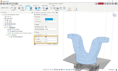

세터 지지 생성 및 분할
적층 제조 설정에서는 철근에서 폴리선과 볼륨, 세터에 이르기까지 모든 종류의 지지 구조를 생성할 수 있습니다. 그런 다음 부품을 직접 슬라이스하고 프린팅할 수도 있고, 부품에서 지지 구조를 분리하여 자체적으로 3D 프린팅할 수도 있습니다. 이는 세터 지지에서 일반적으로 사용되는데, 세터 지지는 프린팅 프로세스 중에는 필요하지 않지만 소결 프로세스 중에 3D 프린팅 부품이 소결 오븐에서 처지지 않도록 고정구로 사용되기 때문입니다.
이번 릴리즈에서는 이제 한 번의 클릭으로 소스 본체에서 지지 구조를 분할할 수 있습니다. 그러면 Fusion에서 지지 구조를 나타내는 새 메쉬 본체를 생성하고 선택한 구성요소에 배치합니다. 새 메쉬 본체는 제조 작업공간의 제조 모형에서만 작성할 수 있으므로 이 기능을 사용하려면 원래 적층 설정을 작성할 때 제조 모형을 사용해야 합니다.
이번 릴리즈에서는 Fusion의 모든 상용 사용자가 세터 지지를 사용할 수 있게 되었습니다. 과거에는 이 기능을 사용하려면 적층 빌드 기능에 액세스해야 했습니다.
세터 지지를 작성하고 지지 구조를 새 메쉬 본체로 분할하는 기능을 함께 사용하면 Autodesk Fusion을 사용하여 금속 바인더 제트 프린팅을 위한 프린팅 준비 및 포스트 프로세스 단계를 위한 원활하게 진행할 수 있습니다.

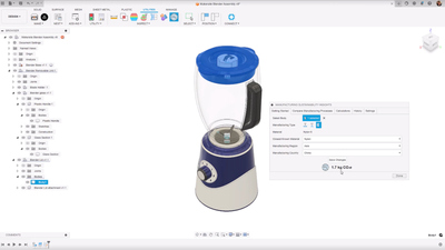

Fusion 재료 명세서
여러분이 기다려오던 순간이 왔습니다. 이 업데이트를 통해 재료 명세서가 도착했습니다! BOM(재료 명세서)을 통해 디자이너와 기계 엔지니어는 디자인을 기반으로 여러 수준 제품 구조를 쉽게 탐색하고 Fusion Team 참가자를 사용하여 다운스트림 소비자와 BOM에 대한 링크를 공유할 수 있습니다.
BOM을 사용하면 열 가시성 및 위치를 조정하여 구성요소 특성을 보고, BOM과 디자인 간에 교차 선택 및 강조 표시하고, 구성요소 복제의 롤업 수량을 확인할 수 있습니다.
디자인이 진행됨에 따라 재료 명세서가 캡처되므로 사용자는 BOM이 어떻게 진화했는지 확인할 수 있는 과거 시점으로 롤백할 수 있습니다. BOM 기능을 사용하여 Manage Extension 고객은 BOM을 작동 상태와 릴리즈됨 상태로 볼 수도 있으므로 사용자가 적시에 올바른 데이터를 얻을 수 있습니다.

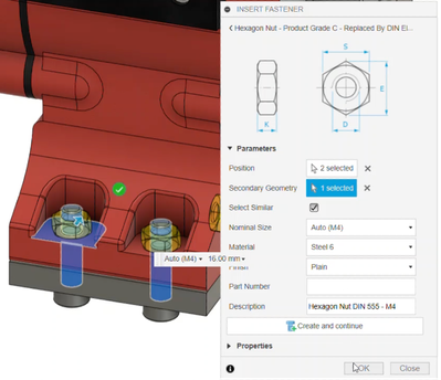

2023년 10월에 제품 내 라이브러리를 사용하여 조임쇠를 모형에 빠르고 효율적으로 삽입할 수 있는 획기적인 기능인 조임쇠 라이브러리를 출시했습니다. 그 이후로도 Autodesk는 고객의 피드백을 적극 수렴하여 고객의 요구에 가장 적합한 기능을 개발하기 위해 노력해 왔습니다. 이번 3월에 향상된 기능은 다음과 같습니다.
새 조임쇠 즐겨찾기
즐겨찾기를 사용하면 자주 사용하는 부품의 하위 세트를 작성하여 조임쇠 배치의 생산성을 향상시킬 수 있습니다. 이러한 부품은 검색하거나 찾아볼 필요 없이 쉽게 액세스할 수 있습니다.
새 조임쇠 대체
'조임쇠 대체' 명령을 사용하면 디자인의 기존 표준 부품을 다른 유형으로 대체할 수 있습니다. 예를 들어 육각 머리 볼트를 소켓 머리 볼트로 대체할 수 있습니다.
조임쇠 라이브러리 향상 기능
카운터싱크 조임쇠를 배치할 때 원하는 형상을 선택하는 프로세스가 단순화되었습니다. 이제 배치 중에 원추형 면의 원형 모서리를 선택할 수 있습니다.
조임쇠 스택 구성의 생산성이 향상되어 이제 워셔 또는 너트를 볼트에 한 번 클릭하여 배치할 수 있습니다.
컨텐츠도 확장되었습니다. 1000개가 넘는 표준 부품 패밀리가 추가되었으며, 7개의 새 ISO 기반 국가 표준을 포함합니다.

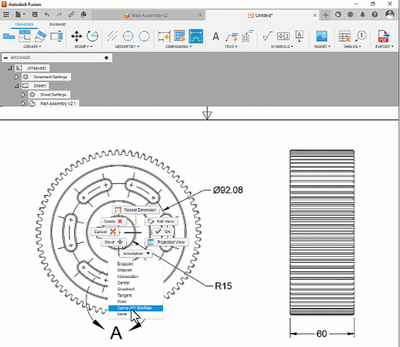

곡선 최소/최대 스냅 점
새 스냅점이 치수에 추가되어 곡선 모서리의 가장 먼 점에 치수를 쉽게 기입할 수 있습니다. 치수를 배치할 때 마우스 오른쪽 버튼 클릭 메뉴에 "곡선 X/Y 최소/최대"라는 새로운 스냅 옵션이 있습니다. "곡선 X/Y 최소/최대" 스냅을 선택하면 곡선 모서리의 가장 먼 점에 치수를 기입할 수 있습니다.

조임쇠 라이브러리 개선 사항
새 조임쇠 추가
새로운 조임쇠 라이브러리를 출시한 이후, 사용자의 경험을 지속적으로 개선하기 위해 조임쇠 컨텐츠를 지속적으로 개선하고 확장해 왔습니다. 현재 패밀리에 대한 지속적인 개선 사항과 별도로 Fusion 최신 릴리즈의 조임쇠 라이브러리에 다음과 같은 기능이 추가되었습니다.
대부분의 관련 필터를 기준으로 조임쇠 검색
이제 조임쇠를 검색하고 특정 요구에 가장 적합한 결과를 표시할 수 있습니다. 정렬 아이콘을 클릭하여 가장 관련이 높은 정렬과 표준 정렬 간을 전환할 수도 있습니다.
조임쇠 반전
접합 도구의 반전 옵션과 마찬가지로, 조임쇠 삽입의 새로운 반전 옵션을 사용하면 스케치 점에 조임쇠를 배치할 때 접합 방향을 반전할 수 있습니다

곡선 최소/최대 치수
곡선 최소/최대 치수 도구는 곡선 치수기입 시 이용할 수 있는 만능 도구이며, 도구막대에서 이 도구를 사용하여 쉽게 액세스할 수 있습니다. 이 도구를 사용하면 두 홀 사이의 최소(또는 최대) 거리를 손쉽게 치수기입합니다. 그리고 두 곡선 또는 동심 호 사이의 거리에 치수를 쉽게 기입할 수 있습니다. 또한 이 도구는 모서리에 평행하고 곡선의 가장 가까운(또는 가장 먼) 점에 접하는 치수도 추가합니다.

FFF/FDM 3D 인쇄를 위한 막대 지지점 개선
이 릴리즈에서는 이제 막대 지지점을 그룹화하고, 막대를 테이퍼링하고, FFF/FD 적층 설정을 위해 막대 그룹에 버팀기둥을 추가할 수 있습니다. 이전에는 이 기능을 SLA/DLP 및 MPBF 3D 인쇄에만 사용할 수 있었습니다.
