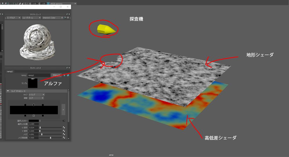

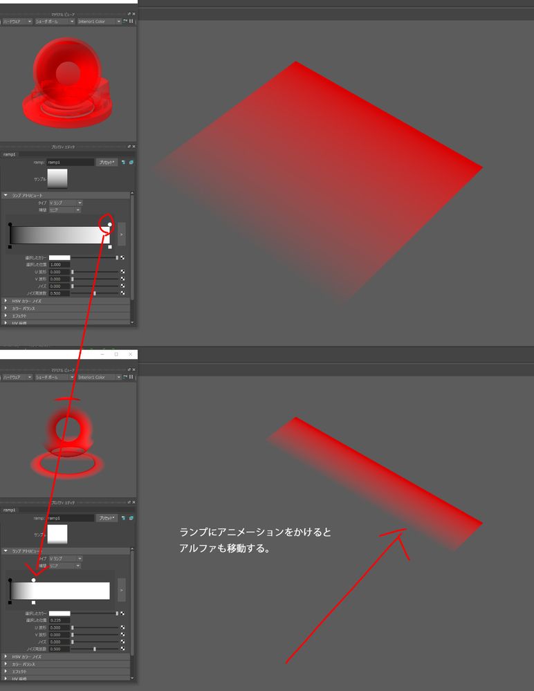

1から10まで説明すると長くなってしまうのでどう表現したら良いかを説明させていただきます。
まず、人によって方法はさまざまなのでこれがかならず正解というわけではないという事を
ご理解ください。
①高低差の絵を用意
②地形の絵を用意
③移動した後を表現するアルファを用意、(今回はランプで簡易的につくりました。)
④探査機のモーションを制作
⑤探査機モーションにあわせてアルファを移動させる。
⑥レンダリングしてコンポジット
以上です。
全ての要素を一つのシェーダで組んでしまって完結させることもできますが
「高低差」「地形」「アルファ」で3回レンダリングして合成する方法もあるります。
後者の方が色味など後で調整できるのでお勧めです。
レーザーなどのエフェクトはオブジェクトをグローさせてもつくれるので
棒状のモデルで表現する方法が最初は良いかと思います。

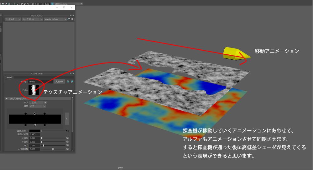

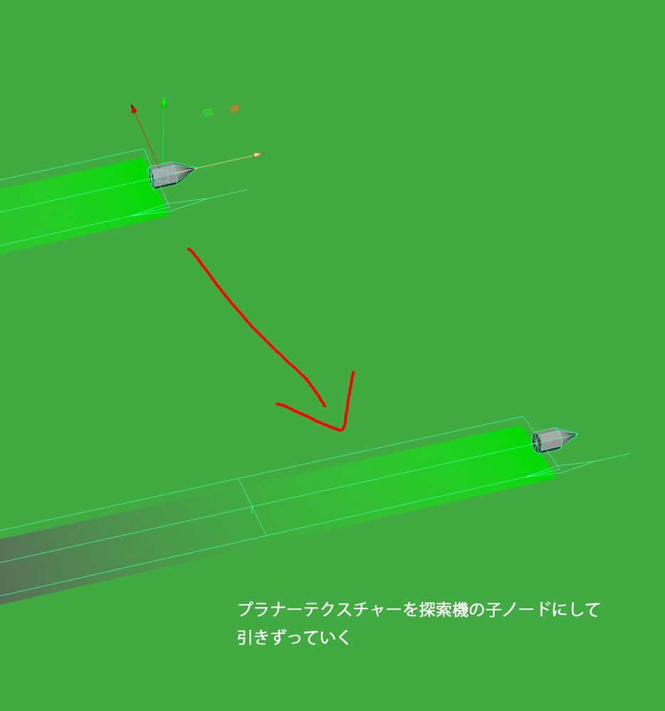

メッセージ4/17
Suto_Tama
解決済み
@tec_stf  さん
ですが、今回の場合は、ランプにアニメーションを入れています。
直線的な動きの場合プラナーテクスチャを子ノードにいれて一緒に移動させるという手もあると思います。

メッセージ6/17
Suto_Tama
解決済み
@tec_stf  さん
蛇行させたい場合はランプの方が良いでしょう。
その場合はUV依存になりますのでUVをまっすぐ開いてください。
パーティクルを置いていってそれをマスクに使うみたいな方法もありますが、
難易度が高いと思いますので今回紹介した方法で良いかと思います。

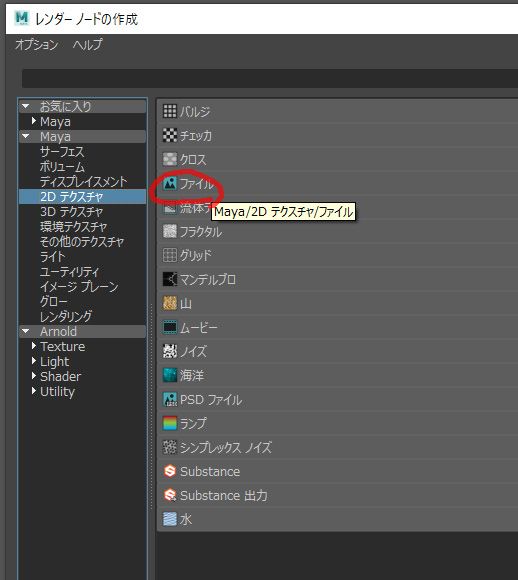

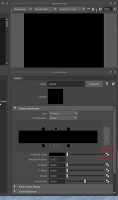

メッセージ8/17
tec_stf
suto6LGCPさま
お世話になっております。
地形シェーダーの作成についてですが、ランプ(ハイパーシェード→2D Textures→Ramp)を選択後、ランプアトリビュートの選択カラーの右にあるチェックマークから地形のファイルを割り当てるのでしょうか。
チェックマークをクリックしてもファイルを選択する画面に遷移しないのですが、他の方法があればご教示いただけますと幸いです。
どうぞよろしくお願いいたします。
0 件のいいね
メッセージ9/17
Suto_Tama
解決済み
@tec_stf
地形のテクスチャはColor
ランプでつくったアルファはTransparencyなどの透明度に適応します。
ちなみにレンダーノードのファイルを選択すれば2Dテクスチャを適応できます。
レンダリングについては
ソフトウェアでしたら「Blinn」「Lambert」などを使用し、
アーノルドでしたら「aiStandardSurface」がよろしいかと思います。

メッセージ10/17
Suto_Tama
解決済み
@tec_stf  さん
最初に簡易的につくったデータをアップいたしましたので中身覗いてみてください。
タイムスライダーの1~150でアニメーションが入っていますので変化がわかると思います。
よろしくお願いします。

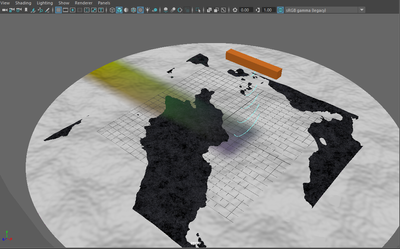

メッセージ12/17
tec_stf
解決済み
suto6LGCP さま
お世話になっております。
いただいたデータのおかげで、ようやくできました!
2つのrampの方向や幅の設定がうまくいかず、横向きにしたいのに縦になったり、
ビームの幅に合わせたいのに全体が変わってしまったりしたのですが、
ノードの編集でrampとrampの接続をcolor Gainで接続したら、幅も方向もピタッと合いました。
添付画像では地面に砂地と岩の二つのシェーダーを置いたので、別々にランプの設定をしました。
砂地と岩と分けずに1つのシェーダーにしてUVマッピングすればいいのかもしれませんが絵心がないので
このようにしました。
あとはビームが探査機と地面を行ったり来たりする表現を作ってみます。
この度は本当にありがとうございました!

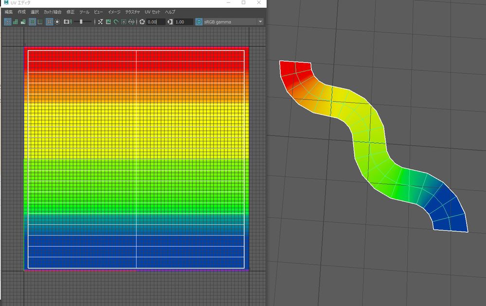

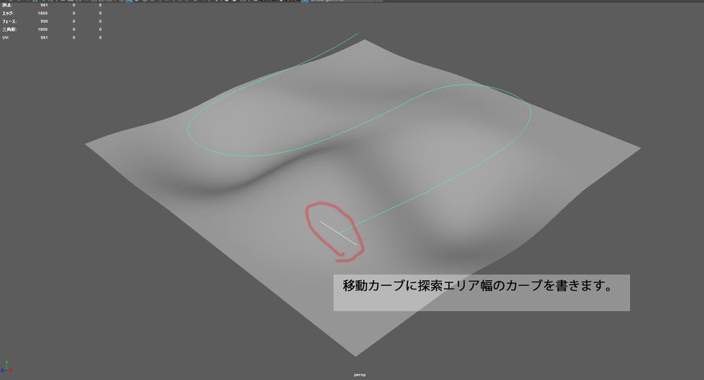

メッセージ14/17
tec_stf
お世話になります。
既に解決してクローズとしましたが、再度よろしいでしょうか。
添付のようにくねくねと進む場合は、ランプでは設定ができなかったのですが、
suto6LGCPさんがコメントされていた「パーティクルを置いてマスクする」という方法が良いのでしょうか。
ご教示いただければ幸いです。
どうぞよろしくお願いいたします。
0 件のいいね

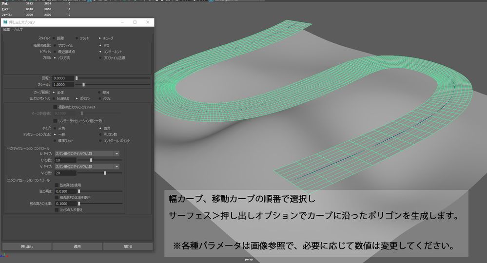

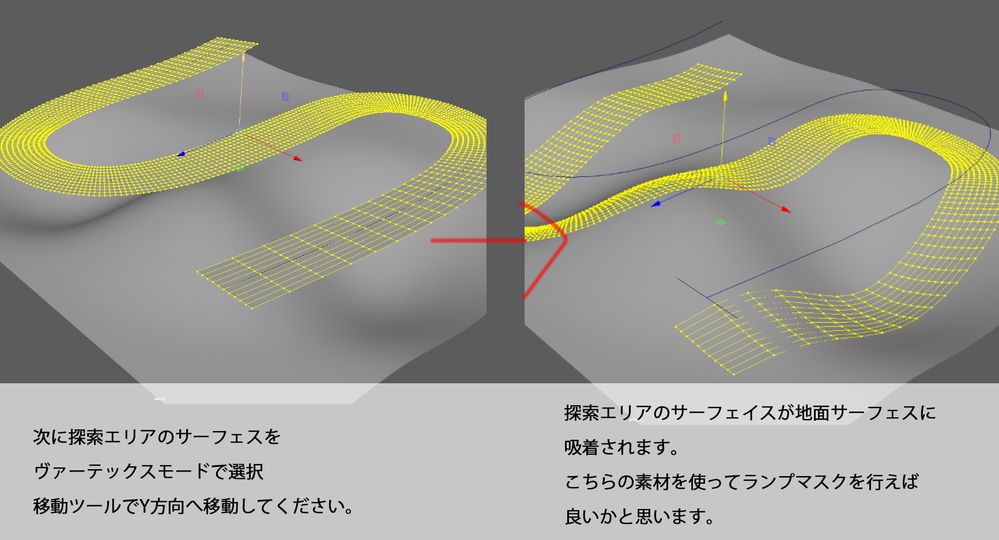

メッセージ15/17
Suto_Tama
@tec_stf さん
お疲れ様です。
新たにパーティクル要素が入ると混乱すると思いますので、前回同様ランプで処理する方が良いかと思います。
探査機のルート用の道を作成することでランプマスクが使えると思います。
そのルートを作る作業を提案させていただきます。
今回作ったものはUVも長方形ですのでランプマスクとして使えると思います。
いかがでしょうか?

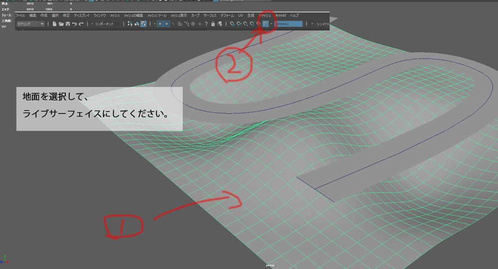

メッセージ16/17
tec_stf
suto6LGCPさん
早速ありがとうございます。
ランプでも蛇行は可能と教えていただきましたが、この形状でも可能なのですね。
探索エリアサーフェイスを地面に吸着するまではできたのですが
そこから前に進めません。。。
ランプのタイプを、Uランプ、Vランプ、、、と各種試したのですが、直線の透過にしかならず
曲線にする設定が分かりません。
ランプのプロパティエディタのどこかに、探索エリアサーフェイスの形状を取り込めばいいのでしょうか。
何度も申し訳ありません。
よろしくお願いいたします。

メッセージ17/17
tec_stf
お世話になっております。
「UVで長方形に。。」を見落としておりました。
大変失礼しました‼
上手くいかない場合はまたご連絡させていただきます。
