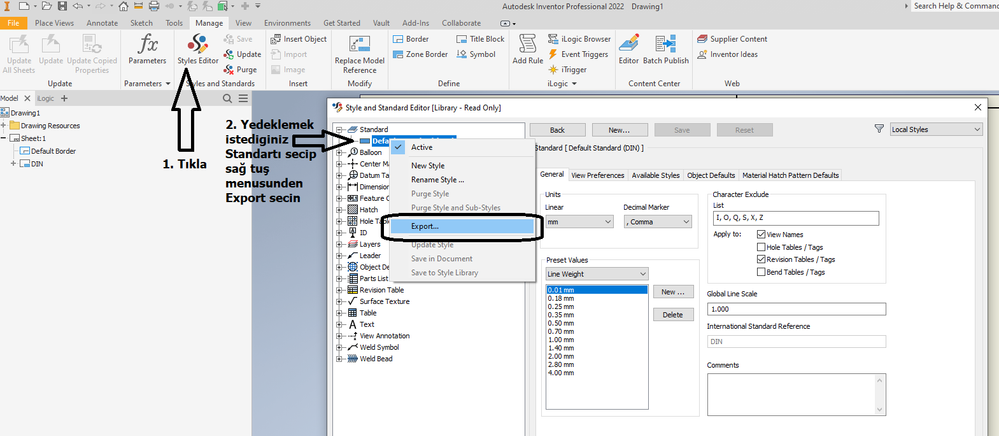

Stil ayarları için iki aşamalı bir işlem yapacağız
  • Inventor de Stil ayarlarını bir dosya olarak almak için öncelikle kullandıgınız template dosyasından herhangi bir DWG veya IDW dosyasını acın
  • Manage menusunde Style butonunu tıklayın
  • Export işlemi ile stilinizi ve ayarlarınızı dosya olarak dışarı alır. Bu ayarların yeni bilgisayara tanıtılması için  dosyayı yeni bilgisayarda yine aynı pencereden import ile çekmeniz gereklidir
