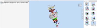

Bonjour à tous,
Me voilà confronté à un souci que je déclarerai comme un problème d’affichage.
Je souhaite finaliser mon projet en , comme à l’accoutumée, de créer un dessin représentant une vue éclatée avec Ses repères et sa nomenclature.
En créant un dessin par la fenêtre vue de l’onglet instantané ;
la fenêtre d’ affichage de l’espace de travail n’apparait pas malgré la vision de celle-ci dans le modèle.
Dans l’iam associé, c’est pareil .
ci-dessous les actions faites.
J’ai constaté qu’en faisant un changement de vue, un zoom, l’affichage disparait dans cet iam.
J’ai trouvé comme alternative pour le  retour de l’affichage de toutes les pièces,  de passer par une action d’isoler une pièce/zoom étendue (l’affichage de la pièce apparait)/ (de sélection toutes les autres pièces)visualiser celles-ci / zoom étendue et tout rendre dans l’ordre,.
Tout du moins jusqu’au prochain changement d’affichage.
Cela fait longtemps que je cherche le pourquoi du comment mais là, j’avoue ,que je commence à baisser les bras.
Existe-t-il une commande style regen (comme autocad),… solution rationnelle ?

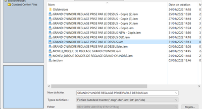

Je me suis aperçu, depuis, que dans ce projet, dans certains fichiers d'ensemble iam (pas tous), dans l'onglet modèle, le "répertoire" origine a disparu.
Est-ce lié?
Peut-on le rétablir ?
Je précise que dans mon nouveau projet, celui-ci apparait normalement.

ThomasB44
C'est surement lié et ce n'est pas possible de le rétablir
Finalement ce n'est pas un simple problème d'affichage et ton installation a surement un gros problème.

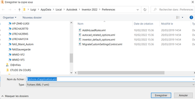

je rajoute ceci.
Attention, il ne faut pas sauvegarder ici (sous inventor 2022)car avec cette action, tout inventor disparait et le fichier exporté aussi ...

Non applicable
en sauvegardant ici : C:\Users\Luigi\AppData\Local\Autodesk\Inventor 2022\Preferences
, j'aurais pu retrouver le fichier avec l'importation donc pas "écrasé" par la réinitialisation oui bien j'aurais dû tout décocher à l'ouverture d'IV  2022.
Dans l'immédiat, il me faut donc relancer le .exe pour faire une nouvelle installation ?
