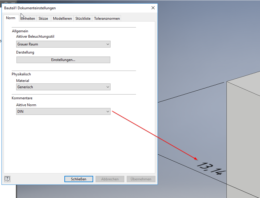

DIN = Dokumenteinstellungen > Norm > Kommentare Aktive Norm: DIN
mm = asme MM
Nach mehr Unterschiede habe ich nicht mehr gesucht...

Juergen_Wagner
Wie bereits geschrieben, geht es um diese Einstellung.
Was meinst du mit deiner Frage? Was ist ASME oder für was steht diese Einstellung?
ASME hast du ja schon eine Erklärung bekommen.
Einstellung => Hilfe in den Dokumenteinstellungen unten Links drücken. => http://help.autodesk.com/view/INVNTOR/2018/DEU/?guid=GUID-0B917CBB-CCA3-413B-881D-5D4E195EF581

Was ASME, ANSI oder was weiß ich welche Norm betrifft, da kannst du ja selber googlen.
die Vorlagen sind beide im Metrisch Ordner. Wenn also der Amerikaner basierend auf dem ASME Standard, aber in metrischen Einheiten seinen IPT Kommentare machen will dann nimmt er eben diese Vorlage. Da sind auch ne Menge andere Vorlagen drin die nicht DIN sind, aber auch die dürfe ja auch mal in mm konstruieren.
So hängt das zusammen:
Aktive Norm definiert, wie die 3D Kommentare aussehen
Die Norm selbst ist aber in der Zeichnung definiert (Dazu hat Dennis mal eine sehr gute Erklärung gepostet!). Nachkommasteleln auf 5,12345 geändert in der Norm mm ANSI -3DA (3DA =  3D Annotation) Warum die Norm in der IPT ASME und in der IDW dann ANSI ... heißt, das weiß wahrscheinlich nur der Programmierer bei Autodesk, der das gemacht hat 😉
Stil in IPT aktualisieren...
