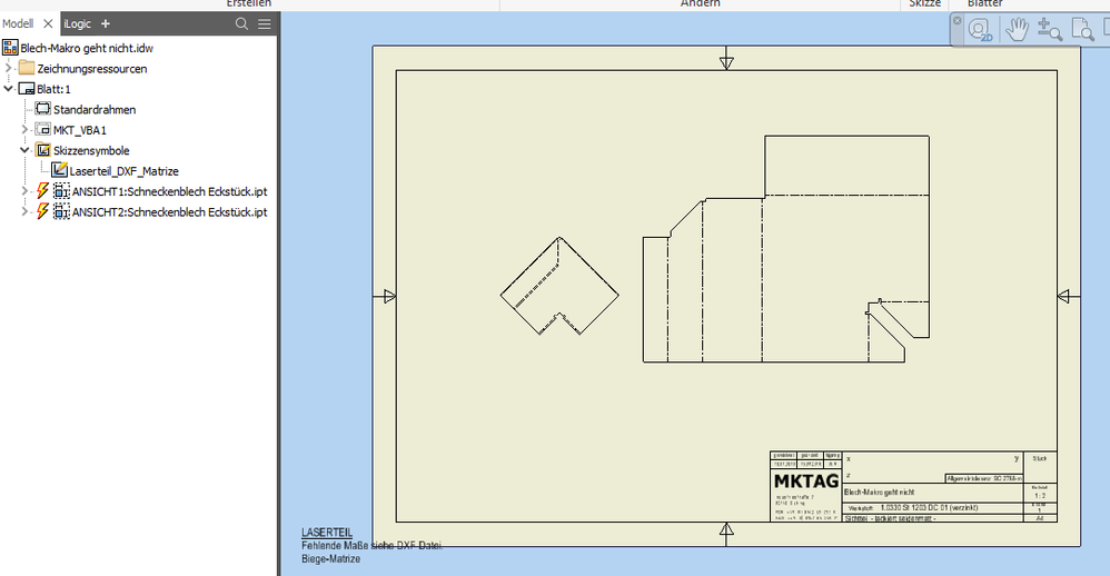

Juergen_Wagner
Da fehlt eine Datei und zwar diese:
Das hat zur Folge, dass die Zeichnung ein Problem hat, die Ansicht korrekt zu laden, d.h. der Ansicht ist kein Modell zugeordnet und so kann auch der Code auch kein Modell ermitteln.
  1. Sind die Fragezeichen bei dir auch an bzw. kommen auch die Meldungen?
    Falls Ja: Das ist die Ursache, das es nicht geht
  2. Falls Nein: Mach ein Pack&Go ausgehen von der Zeichnung mit meinem Tool. Dann kommt die IDW, die Blech IPT und die Parameter-IPT mit. Da mein 1-Klick pack&Go ein ZIP macht (siehe Anleitung unten) kannst du ruck Zuck den ZIP-Pfad in die Zwischenablage kopieren und dann damit die ZIP hier hochladen.
 PS: Das ist übringens genau das, was ich oben rot hervorgehoben habe:
  1. Da muss eine Ansicht auf dem Blatt sein
  2. UND der Ansicht muss auch ein Modell zugeordnet sein d.h. der Inventor muss zu der Ansicht ein voll aufgelöstes Modell vorfinden.
    Das ist diese Zeile Code:
    Auf Blatt => AlleAnsichten und da die ersten will ich das zugrundeliegende Modell haben. Bei einer Ansicht, bei der das Modell nicht aufgelöste Referenzen hat, ist das aber nicht der Fall. Du siehst zwar die "Striche" der Ansicht, aber der Ansicht ist i.M. kein Modell zugeordnet.
    Modell = oSheet.DrawingViews.Item(1).ReferencedDocumentDescriptor.ReferencedDocument
