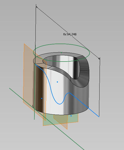

Hallo zusammen,
Hat vielleicht jemand eine Idee wie ich folgende Erstellung des Bauteils realisieren kann?
Ich habe hier ein Rohr. Ich habe die Kurve aus einer 2D-Skizze mit Länge = Rohrumfang auf die Rohroberfläche als 3D-Skizze mit den Befehlen "Auf Fläche projizieren" und "Auf Fläche aufbringen" erstellt.
Jetzt stelle man sich vor der Zylinder oben ist ein 10mm Fräser. Das Rohr wird in einem Futter eingespannt und dreht sich mit einem Vorschub. Der Fräser bewegt sich tangential zu dem Verlauf der Kurve und extrudiert das Rohr an dieser Stelle weg.
Wie könnte ich es erstellen?
Skizze mit Fläche und Sweeping und Wegextrudieren bringt nicht die gewünschte Form. Fläche neigt im Verlauf sollte aber immer lotrecht zu der Mittelache bleiben.
Und drehend wegextrudieren geht nicht entlang dieser Kurve.
Inventor 2025
Hat jemand eine Idee?

Ich weiss nicht wie es du versucht hast, da ich das anhand deiner Screenshots nicht erkennen kann. Im Anhang habe ich dir eine Beispieldatei, die aber das abbilden soll, was du suchst.

Hallo,
ja, genau so habe ich mir das vorgestellt.
Vielen dank für dein Beispiel.
