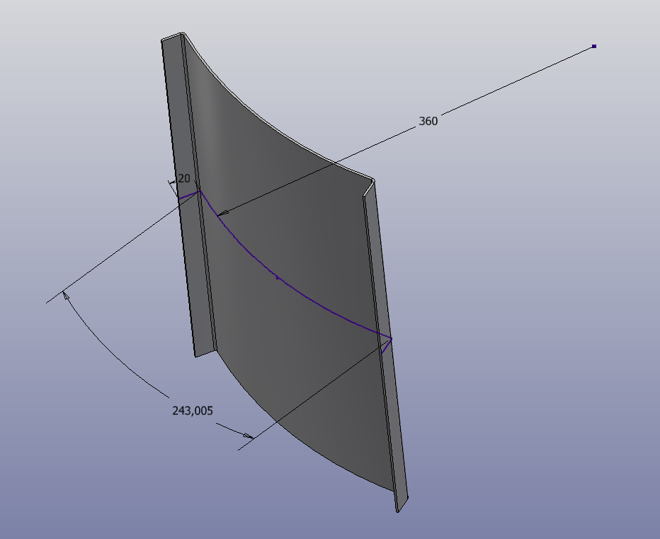

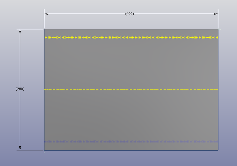

Neuer Versuch, neues Glück ... auch wenn die Beschreibung nach wie vor unvollständig ist. Aber das Prinzip sollte anhand meiner Bauteildatei (wieder im Anhang für Inventor 2018) nachvollziehbar sein. Und eigentlich hatte doch auch meine gestrige Beispieldatei den Weg schon aufgezeigt, wie @Udo_Huebner auch schreibt.
Die Abwicklung hat wieder eine Größe von 280 mm x 400 mm.

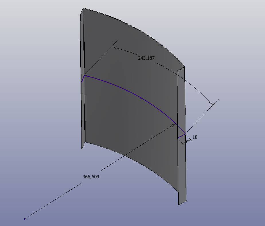

Oder vielleicht auch so?
Denn "Die seitlichen Laschen ... sollen bezogen auf den Mittelpunkt des "Daches" senkrecht sein." verstehe ich nicht so recht. Senkrecht bezogen auf einen Punkt?
Noch eine Inventor 2018 Datei im Anhang ...
