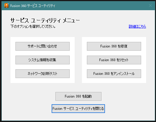

メッセージ9/18
shinji_esaki
@tabba609 さん
Fusion 360 が起動しない、動作がおかしいなどトラブルがおきたとき、「Fusion 360 サービスユーティリティ」でトラブルの原因がわかるときがあります。
起動方法やそれぞれの機能の役割は、下記の公式ページをご参照ください。
Fusion 360 サービス ユーティリティの概要
今回のケースではネットワークが関係しているようですので、まずは「ネットワーク診断テスト」を行ってみてください。
テストで異常がなかったときは「Fusion360 を修復」を試し、解決しなかったときは「Fusion360 をリセット」、それでも解決しなかったときは「Fusion360 をアンインストール」してみてください。
ご参考までに。うまくいきますように!

メッセージ11/18
shinji_esaki
@tabba609 さん
なかなか厳しい状況ですね。。
「Fusion 360 サービス ユーティリティの概要」のページを再確認するとこのように書かれていました。
Fusion 360 Service Utility は、Fusion 360 の最小限のロードであり、アプリケーション全体の起動に失敗した場合に起動する可能性があります。
サービス ユーティリティには、Autodesk Fusion 360 の起動に失敗する問題を解決するのに役立つツールがいくつか用意されています。
Fusion360がインストールできないという問題に対しては解決のヒントにもならない、ということでした。ミスリードしてしまい申し訳ありませんでした。
サービスユーティリティのネットワーク診断テストは特定のドメインに@tabba609さんのPCが到達可能か調べる機能です。実際の画面を見ると下記ドメインをチェックしています。
これとは別の話として、「Fusion 360 を使用する上で必要なポートとドメイン」という記事があります。
https://knowledge.autodesk.com/ja/support/fusion-360/troubleshooting/caas/sfdcarticles/sfdcarticles/...
このページに次の記述があります。
> 必須ポートとドメイン
> 通信にはポート 80 および 443 が使用されます。
> 次のドメインへの無制限アクセス(次のドメインがインストールのために匿名アクセスでプロキシ サーバを通過できること)
> *.autodesk.com
> *.autodesk360.com
> *.google-analytics.com
> *.akamaiedge.net
これらのドメインの80と443のポート、いずれかに到達できないためインストールが止まってしまうのかもしれません。
ただ、私はネットワークに疎いため確認方法がわからず、、です。申し訳ないです。。
