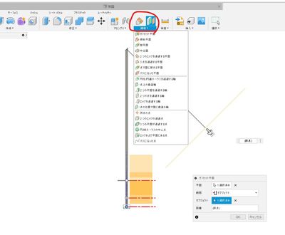

任意の方向、位置にスケッチを描く機能として構築>〇〇平面 という機能があります。
ここの、例えばオフセット平面 で切り取ってある斜めの平面を選択し、 距離をオブジェクト に切り替えて点やエッジを選択するとそこを通る斜めの面が作れます。作った面にはスケッチを描くことができます。
このあたりのコマンドでやりたいことができないでしょうか。
できない場合、どの方向にスケッチを描きたいのか図説してもらえるとイメージしやすいのでたすかります。
