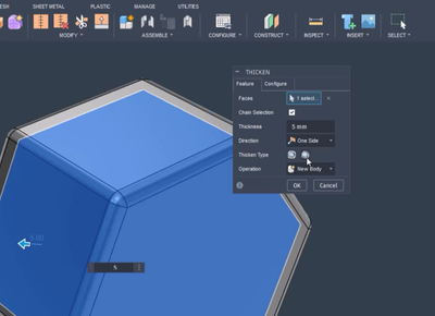

表面オフセットで丸められたオフセットが使用可能に
強化された[表面オフセット]ツールにより、より柔軟な機能が提供されます。シェル ツールと同様に、2 つのオフセット タイプから選択できるようになりました。従来のシャープ オフセットを使用するか、新しい丸められたオフセット オプションを選択して、デザインの柔軟性と精度を高めることができます。
表面オフセットに関する詳細をご覧ください。

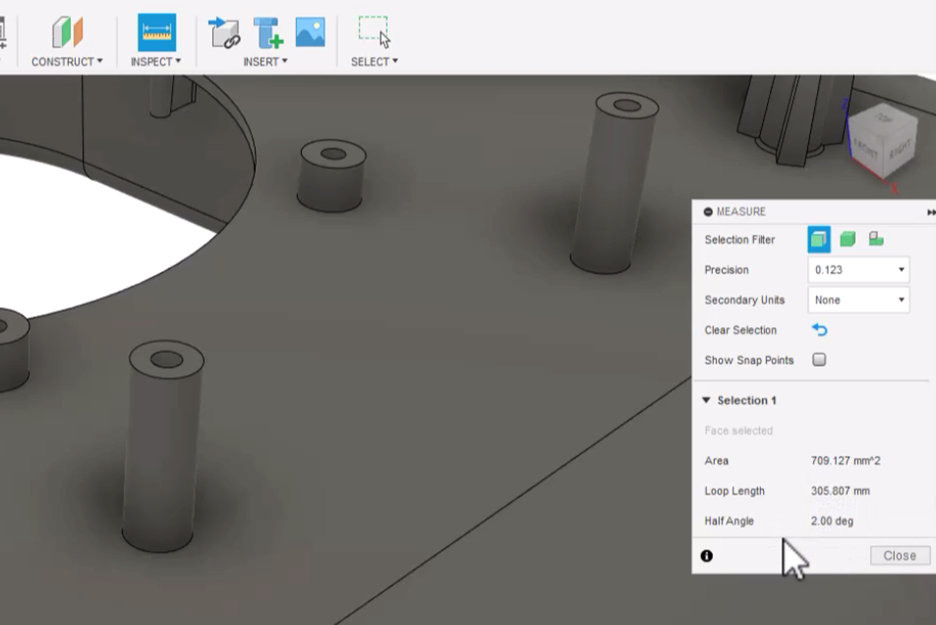

検査計測ツールでの円錐面の半角表示
皆様からのご要望にお応えいたしました。この更新では、[検査計測]ツールに素晴らしい新機能が追加されました。皿穴の上面などの円錐面を選択すると、計測フォームとキャンバス上に直接、テーパ角度(半角)が表示されるようになりました。
 Fusion の未来を形作り、このような素晴らしい機能の開発にご協力いただけませんか?今すぐインサイダー プログラムに参加し、当社のチームと緊密に連携して明日のイノベーションに影響を与えましょう。
Fusion の計測ツールに関する詳細をご覧ください。
