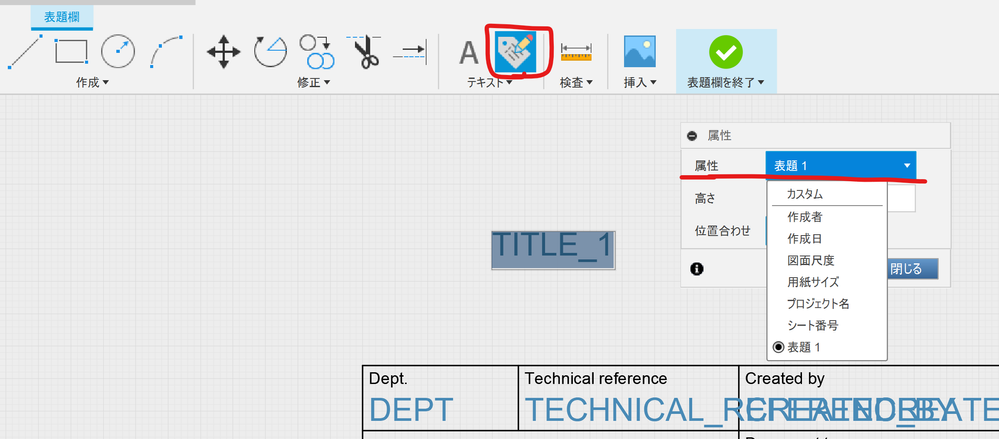

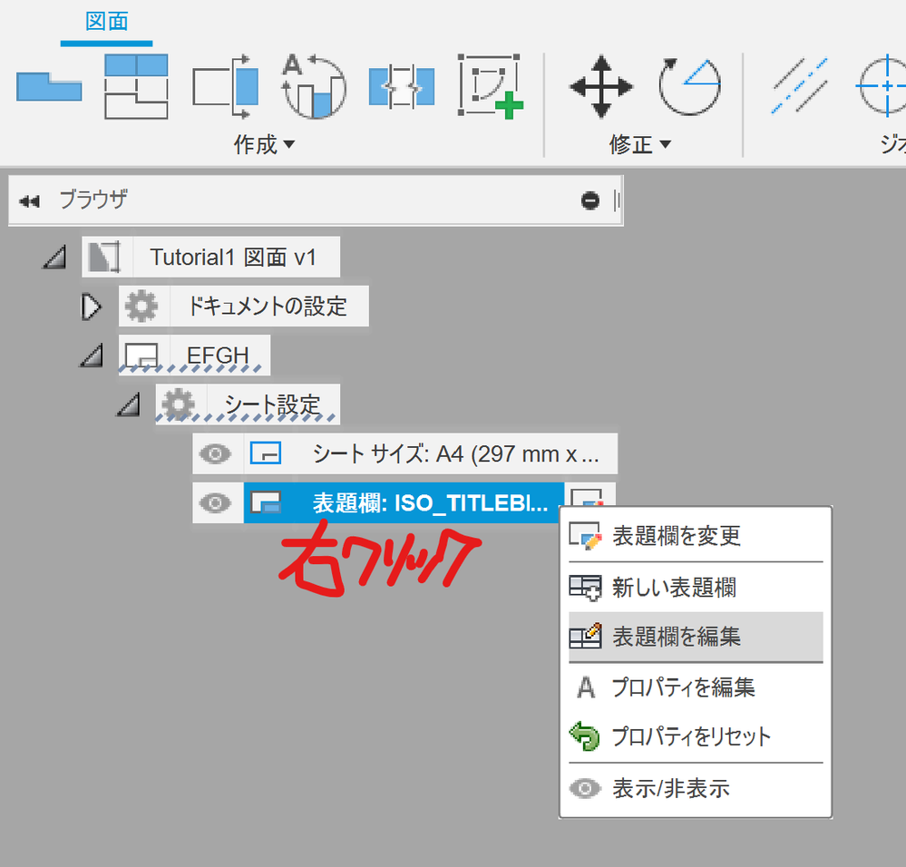

表題欄の編集で属性のテキストを追加することはできるのですが、シートの名前はデフォルトで用意されてないようでした。
調べてみましたが、シートの名前を追加する方法は見つけられませんでした。
