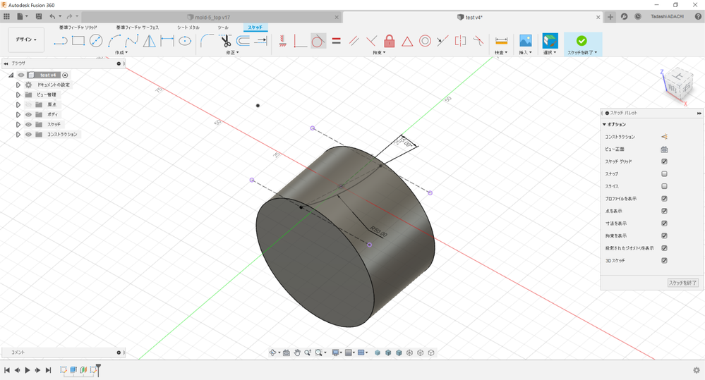

初歩的な質問で申し訳ございませんが、2点教えてください。
添付画像の赤の矢印は「円弧」→「3点指定の円弧」でしょうか?
添付画像の青の矢印の「コンストラクション」ですが、いまいち使用方法がよく分かりません。
添付画像のでのコンストラクションは点線ではなく、実線にしたら何か影響が出るのでしょうか?
コンストラクションにする場合と実線の場合の違いがよく分かりません。
0 件のいいね
メッセージ7/7
adachitech7
円弧は3点指定の円弧コマンドを使っています。
点線は構築線(コンストラクション線)で一般的に言う参照線とか作図補助線とかいう類のものです。
今回の場合はコンストラクション線にしなくてもモデリング可能なのですが、私は直接使う要素以外は全てコンストラクション線にするような運用をしています。
スケッチを見やすくして操作ミスを防止するちょっとした配慮になります。
