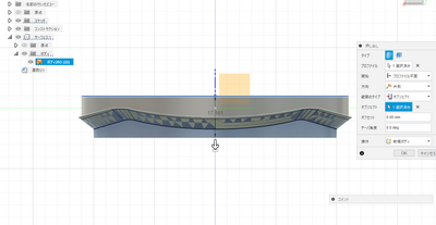

お世話になります。
青いスケッチを押し出して
下にあるサーフェスモデルに沿ったソリッドを作りたいと思っているのですが
うまくいきません
単純に押し出すとただの円筒が出来てしまいます。
ご教授お願いします。
※添付データは自分で作成したものです。
KARASAWA

その指示だと、サーフェスにぶつかっている部分はそこまでと分かりますが、それよりも内側のサーフェスが空洞になっているので、どこまでも行ってしまい結果的に計算ができないという結果になっています。
例えばこんな感じでサーフェスに底面を作ってあげれば押し出せます。
範囲をオブジェクトにして、先程作ったサーフェス群のボディを左のブラウザから選択することで完了できます。
これが求めたい正解の形状か分かりませんが、とりあえずうまく行かない原因はこういうことです。

一旦底面をパッチで塞いでから押出し、すべてを行うといいと思います。

底面を塞ぐときにサーフェスコンポーネントがアクティブになっているかを確認してみてください。
コンポーネントをアクティブにしてから底面を塞ぐとサーフェスコンポーネントの下にサーフェスボディが2つできるはずです。その2つをステッチコマンドで一体化してください。

押出しのオブジェクト選択はブラウザからサーフェスボディ全体を選ぶと上手くいくと思います。

karasawa_31
教えて頂いた通り、オブジェクト選択を左のボディで選択したら
うまくいきました!!

押出しのオブジェクト選択をするときに底面だけを選択してませんか?
サーフェスボディが一体になっていても底面を選択すると元の円スケッチの大きさのまま押し出されてしまいます。

オブジェクトの選択をモデルクリックでやっていたところを
左のボディクリックに変えたところ
うまくいきました。

おっしゃる通りのオブジェクトの選択する時、モデルの底面をクリックしていました。
ありがとうございました。
