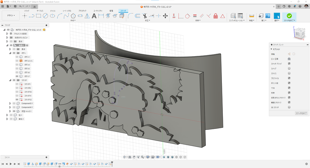

一つ確認したいのですが、試し凹凸のサイズよりも貼り付ける先のパーツが極端に大きいのですが、これはサイズをあわせるのかそれとも敷きつめるのか? サイズを合わせるのならばどちらが合っているのか確認お願いします。

10倍のサイズだった感じなので、凹凸の方のサイズを10倍にしてやってみました。
面を抜き出して均等な厚みにします。
楕円形デカールなし v2 v1_ (Bunga's Fusion360) - Autodesk Fusion 2024-11-05 18.21.00.png
パーツからはみ出た形でシートメタルに展開できるように端の面を適当に押し出します
楕円形デカールなし v2 v1_ (Bunga's Fusion360) - Autodesk Fusion 2024-11-05 18.21.49.png
シートメタル化してから展開して曲げを伸ばします。
楕円形デカールなし v2 v1_ (Bunga's Fusion360) - Autodesk Fusion 2024-11-05 18.22.30.png
伸ばした位置に曲げたい形状を配置します。
この配置の位置で場所が決まりますが一応端っこに合わせてみました。
ちょっと長さが合わないけども、適当に配置。
その後、再折り曲げ可能なように、2つのパーツを合成します。
楕円形デカールなし v2 v1_ (Bunga's Fusion360) - Autodesk Fusion 2024-11-05 18.23.33.png
最折り曲げしました。 
楕円形デカールなし v2 v1_ (Bunga's Fusion360) - Autodesk Fusion 2024-11-05 18.24.11.png
邪魔な部分は切り取って除去してこんな形状です。
楕円形デカールなし v2 v1_ (Bunga's Fusion360) - Autodesk Fusion 2024-11-05 18.25.02.png
これでOKならば、裏側は回転コピーで完成です。 
ファイルも添付するので、履歴を辿ってどうやっているか見て下さい。 

折り曲げを使った方法でも添付されたデータでやってみました。
前回のデータからデカール部分だけを取り替えたものになります。
手順としてはパーツを挿入。
リンクは切っておきます。入れたままでやりたい所ですが、リンクされていると無理っぽい。
次に貼り付けたい面をオフセット0で抽出して厚み付け
楕円形デカールなし v2 v2_ (Bunga's Fusion360) - Autodesk Fusion 2024-11-12 08.03.49.png
その面に沿うようにシートメタル用の捨て面を押し出しで追加。
これが無いとシートメタルにならない。 長さ大きさは適当です。
楕円形デカールなし v2 v2_ (Bunga's Fusion360) - Autodesk Fusion 2024-11-12 08.05.09.png
捨て面をシートメタルに変換し展開
楕円形デカールなし v2 v2_ (Bunga's Fusion360) - Autodesk Fusion 2024-11-12 08.07.14.png
適切な位置に位置決め。 これで位置を特定するので、自由な位置に置いてOK
楕円形デカールなし v2 v2_ (Bunga's Fusion360) - Autodesk Fusion 2024-11-12 08.07.38.png
シートメタルボディに位置決めしたデカールを合成。
楕円形デカールなし v2 v2_ (Bunga's Fusion360) - Autodesk Fusion 2024-11-12 08.08.32.png
最折り曲げ
楕円形デカールなし v2 v2_ (Bunga's Fusion360) - Autodesk Fusion 2024-11-12 08.09.17.png
捨て面などいらない所をカットして完成。
楕円形デカールなし v2 v2_ (Bunga's Fusion360) - Autodesk Fusion 2024-11-12 08.09.40.png
出っ張り具合などは想定と違うかも知れないので、それは展開後の位置決めで調整可能です。
楕円形デカールなし v2 v2_ (Bunga's Fusion360) - Autodesk Fusion 2024-11-12 08.10.13.png
見た目ほど面倒ではなく、恐らく慣れると10分かからない作業なので、使い所によっては便利ですよ。 
