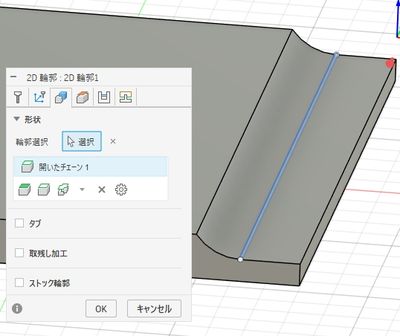

加工軌道を示す線を形状タブで指定。
高さタブで、素材トップから前記のエッジ線をボトムに指定。
素材トップから任意ピッチでZ降下させたいのですが、
全く関係ない位置にパスが出ます・・・・。
なぜでしょうか。

パスは通常工具径を考慮した分だけオフセットされた位置に生成されますが、今回の設定で工具径などはどうなっていますか?

補正タイプとはそういう意味なんですね、
なるほどです。
工具径はR16mmですが、
指定した輪郭線を切り出す、加工軌道を指定する、
など色々と混同していたようです。
イメージ通りにできたと思います。
