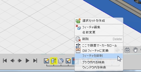

こんにちは。
何度もやり直すと、写真の様な履歴が残ってしまいます。
赤枠をさっぱり見えなくする方法を教えて下さい。

この場合、一時的に履歴から消去する意味での [フィーチャを抑制] をお使い下さい。
(対象の履歴アイコンでマウスの右クリックのメニューの中にあります)
「赤枠をさっぱり見えなくする方法」としては [削除] がありますが、履歴から完全に消去されます。
その場合に関連のあるフィーチャーも一緒に削除されたり、参照エラーの原因になったりするので
のフィーチャーとの関連がない状態であれば [削除] することは可能です。
のフィーチャーとの関連がよくわからないときは [削除] はお使いにならないほうが無難です。

履歴を残さない方法として [ デザイン履歴をキャプチャしない ] というモードがあります。
ブラウザの一番上の項目で右クリックして [ デザイン履歴をキャプチャしない ] を選択してください。または、画面右下の歯車マークをクリックすることでも同じ機能にアクセスできます。
履歴の削除を行うとそれ以降の操作に影響して、エラーの原因になることもありますのでご注意ください。
