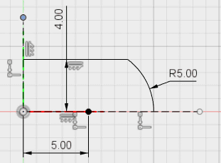

回り止め軸用の長穴を書いているのですが、拘束がかからなくて悩んでます。
今は添付図のように
  • 垂直・水平基準線として、補助線(コンストラクション線)を配置
  • 円弧の終点に水平補助線と直交する補助線をそれぞれの端に配置し、一致拘束する(3個までしか一致拘束できないのも不思議)
  • 円弧の中心を寸法および、垂直基準線と対称で拘束
  • 円弧の半径を寸法(これは回り止め軸の変位と大体同じ)で拘束し、水平基準線へ拘束
というように拘束を試みてますが、これでは円弧の終点の補助線や上下の線が回ってしまい、完全には拘束できていないようです。
(図中の中点拘束は補助線の位置を固定するもので、必須ではないです)

色々試してみて、拘束がかかる長穴の開け方がみつかったのですが、どうも水平補助線に対する寸ではだめで、
  • 中点から中点または端点・中点から弧の中心への寸法で拘束する(辺からの長さでは拘束しきれない?)
  • 上下が等しい直線と接続する弧の中心が水平補助線に乗っている場合は弧の終点は自明なので垂直補助線はいらない(?)

自己解決されているようですが、スケッチのやり方は人それぞれです。
後で寸法や形状が変更された際に対応しやすい書き方が良いとされています。
私が描くとしたら、まず、1/4を描きます。
ミラーで複写します。
更にミラーで複写します。
見難いので、拘束表示を非表示にします。このように描きます。
ただ、この描き方は、寸法変更は楽ですが、形状の変更の対応がしづらいことが多いので、形の変更が多い時は不利になります。
まあ、この程度なら書きなおしても問題はないですが。
この穴のバリエーション、つまり、設計変更で変更される可能性がある形状がわかっていれば、
その形にも変更しやすい描き方をするのが良いと思います。

仰る通り試してみました。
結果、何と拘束がかかってない図面が正しい2D図を吐きます……
拘束が掛からない図面が2D図面で正しく表示されるのは驚きました。
そして、前に拘束が掛かることを確認した図面については、寸法そのものが間違って表示されています。
ミラーで作成したものは寸法は正しいものの、非自動調整寸法となっています。
基本的にはIGES形式と2D図面を切削業者さんにお願いするので、コレは……不味いかも、です。
http://a360.co/22e4osm
0 件のいいね
メッセージ13/13
適用対象外
で、ここまでやってみてハタと気が付いたのですが、よく考えたら水平補助線と弧が交わるところを水平補助線に沿って測れば、必ず【中心間距離+(2つの弧の半径)×2】なので、そこで指定したほうが安全なのかもしれない……
