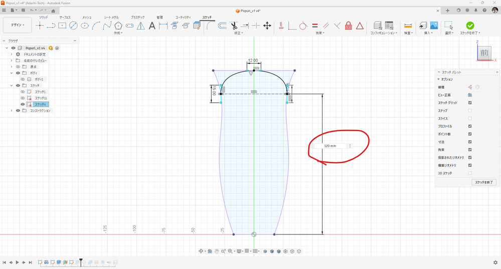

途中の完全拘束のところで左右の点から伸びる編集点を移動ができずに困っています。
イラストレーターのパスのような存在だとは思っていたのですが、fusionならではの扱い方がありそうですので、一度ご教示いただけますと幸いです。
よろしくお願いいたします。

メッセージ11/15
adachitech7
@s_fukuya112 さん、
スケッチの描き方から編集のやり方までを一通り説明します。
水平線をスケッチ。
コンストラクション線(構築線)に変更。
寸法拘束。(ここの数値を変えると高さも自動的に変わります)
3点のフィット点スプライン。
中点拘束。
左右の制御ハンドルに「同じ」拘束を付与。制御ハンドルの長さ(=曲率)が左右で同一になります。
3本の制御ハンドルに水平/垂直拘束を付与。
制御ハンドルに寸法拘束を付与。縦の制御ハンドルには既に「同じ」拘束が付いているので片方は従属寸法になります。
水平線に付与した寸法をダブルクリックして編集し数値を変えると図形も連動して変更されます。
分からないところがあればまた質問してください。

メッセージ12/15
Bunga777
@adachitech7 さんではありませんが……
添付していただいた画像にある完全拘束の曲線は2つの寸法で形状が確定していて、寸法変更以外では確定できません。
また、紫色のラインについては、その前にできているボディからの投影線でこちらも移動できません。
紫色のラインを移動させるということは、それ以前にできているボディの形状を変更するということになります。
具体的にどこをどういう風にしたいのかを明確にすると、他の方からも返信がある可能性があるので、よろしくお願いします。

メッセージ13/15
s_fukuya112
お返事ありがとうございます。細かくとてもわかりやすかったです。
何点かお伺いさせてください。
1.画像の寸法で拘束、その後シェル化の際にエラーが起こってしまいます。
先日の方法1はチャレンジをしていなかったため、初めてにはなりますが、どこかで手順ミスor寸法的にできない問題なのでしょうか?
2.先ほどの質問に戻りますが、水平垂直拘束などしなかった場合で、制御点がドラックできないのはfusion上でのルール違反的なものなのでしょうか?
(スプラインで点を書いた後にそのままドラッグできないのは何か原因があるのでしょうか?)
よろしくお願いいたします。

メッセージ14/15
s_fukuya112
お返事ありがとうございます。
添付した画像は @adachitech7 さんにいただいたスクリーンショットでした。
ですので、その作業に至るポイントをお伺いしたいといった質問でした。
ありがとうございます!引き続きよろしくお願いいたします。
0 件のいいね
メッセージ15/15
adachitech7
@s_fukuya112 さん
どのような状態で制御点を動かそうとしたのかを詳しく教えてください。寸法拘束/幾何拘束はスケッチで描いた要素の自由度を制限していく操作になりますので拘束の状況によっては制御点が動かない場合はあり得ます。シェル化の件も含めて実際のデータがなければ何とも言えない感じですので問題が出ている段階でのデータを添付してください。
