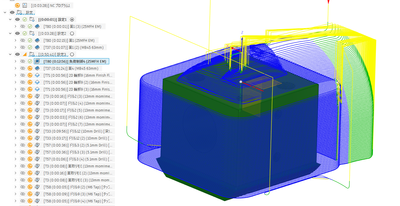

円柱形状の材料から角形状に加工する際、負荷制御加工を使用したのですが、材料をうまく認識せずおかしなパスが出てしまいます。
何度か計算しなおし、加工範囲をシルエットに変える、範囲なしに戻す、など試してみたのですが、一度だけ全体をきれいに加工するパスを出してくれました。
しかし再度計算するとおかしなパスが出てしまいます。何か原因がわかる方いらっしゃいましたらご教授いただければ幸いです。
ファイルを添付します。また、ストックの形状と、おかしなパスが出た状態のスクショも添付しておきます。
よろしくお願いいたします。
このパスは、添付したファイルのモデルと同寸法のただの角材のモデルを作り、同じ条件でストック設定し、同条件で負荷制御をおこなったものです。
添付した元ファイルとの違いは、モデルに穴形状を開けているかだけなのですが・・・。
何か原因があるならば把握しておきたいです。
ご助力お願いいたします。

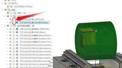

このチェックマークが正常に完了していることをまずは確認し、
さらにストックの表示が予定通りで有ることも確認してから、
次の工程の再計算を行ってみてください。
こちらの環境ではそれで計算すると、最初の工程の負荷制御はこうなりました。

色々といじってみましたが、恐らく設定1から設定2へのストック形状受け渡しで失敗をしています。
というのも設定1はなぜか材料設定のままで終わっていて、それをそのまま設定2へ受け渡しています。
工程が一切ない状態で次の設定に受け渡しても正常に動かなければダメなのはもちろんなんですが、
どうもそれが原因で受け渡しにしくじっている気がします。
とうことで、試しに設定1に何も削らないであろう、こんな工程を入れて計算させてみます。
すると設定3でも正常な形状を認識してくれるようになります。
確認の為、もう一度設定1の工程を削除すると、また怪しいパスが再現します。
さらに決定付ける証拠として、設定2のストック設定にある取り残し加工を続行チェックを外します。
するとやはり設定3にも正常にストックを受け渡しできるようになります。
なので、結論としては工程を入れない設定からの受け渡しはイレギュラーで危険なんじゃないかと思います。
設定1に工程がないのであれば、設定1のストック設定をそのまま設定2で使えば良い気がしますね。
