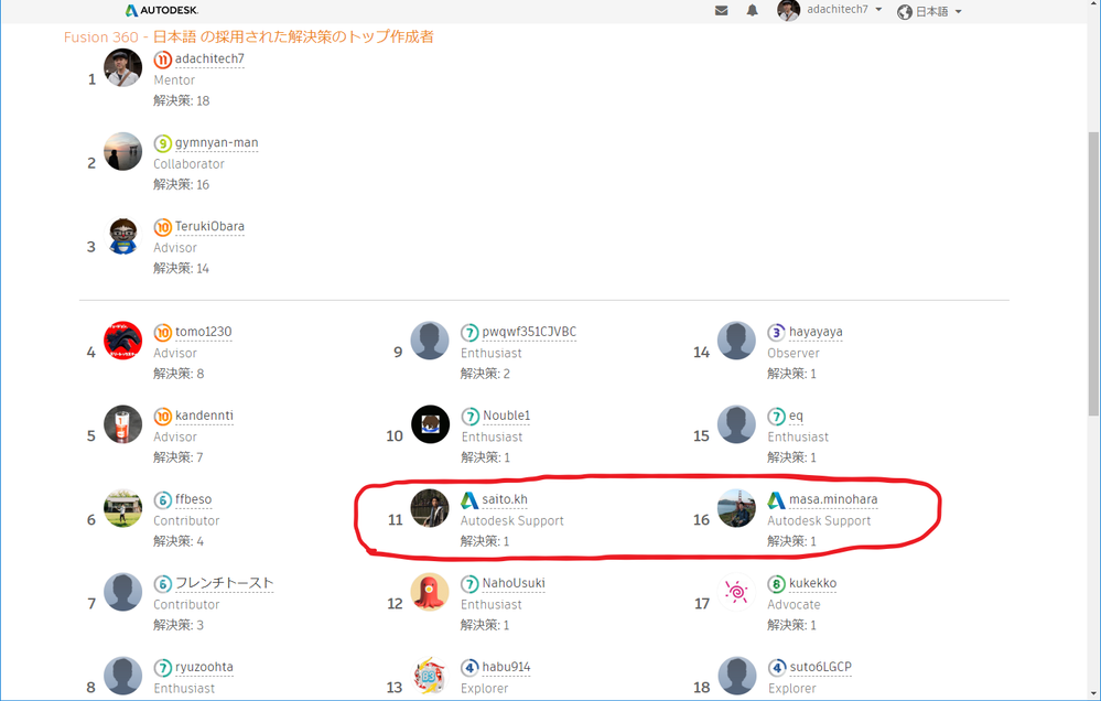

adachitech7
Autodeskサポートの方が当フォーラムをチェックされていますので、不具合の場合であれば気づいていただけると思います。DMを送るかこのトピックでメンションすればより確実かと。
Fusion360の担当としては下記2名の方がメインで対応されているはずです。

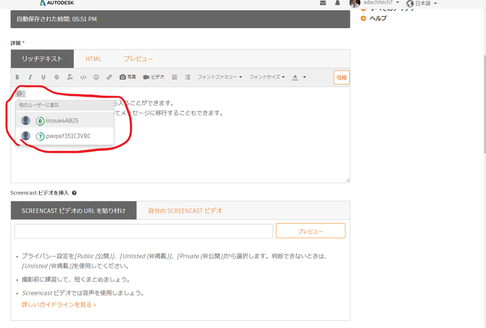

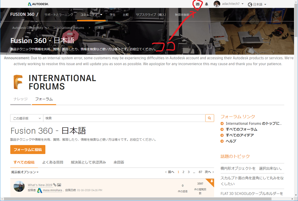

メッセージ12/14
adachitech7
DMはフォーラム上部の封筒マークから入ることができます。
またアカウント名をマウスオーバーしてメッセージに移行することもできます。
メンションを送るには投稿文中に@マークを入れてアカウント名を打ち込めばオッケーです。
