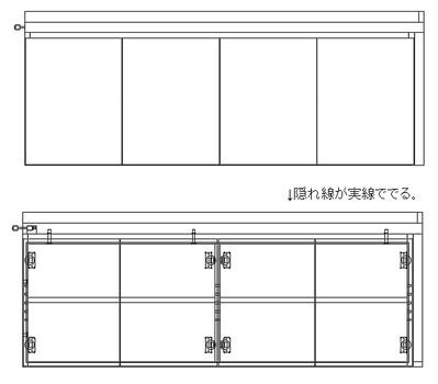

隠れ線が実線ででる図.PNG2Dにした時、隠れ線が実線になってる時があります。
どうゆう時になるのでしょうか。
隠れ線が実線になると使えませんのでこの問題を解消したいです。
ご教授の程お願いします。

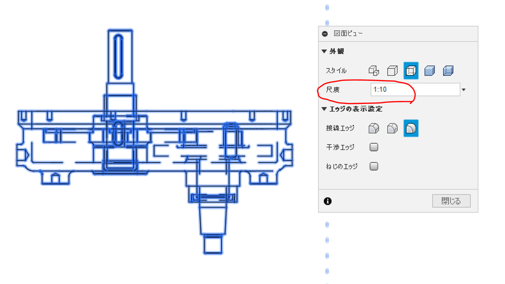

一様、確認ですが、図をダブルクリックしたときに設定は隠線表示になってますでしょうか。
隠線表示に設定して、実線に見えるんだと、図の尺度で小さく(1:2や1:10)しすぎると、実線に見えるかもしれないです。
後は、線と線が重なっているためか・・・
Fusion360では、隠線の間隔の設定が出来ないので、今のところ、尺度を拡大(2:1や10:1)するとかですかね。。。

inoue4A825
TerukiObaraさん、ありがとうございます。
内容の通り 隠れ線になっていて 尺度も問題ないです。
症状なのですが、モデルから2Dの作図に入った段階では 問題なく 隠れ線になっているのですが、
途中、モデルの変更をした後、2Dに戻ったら それ以降進める2Dでの隠れ線が 実践での表示になるのです。
常にそうなるわけでなく、たまに(感覚ですが10回に一回程度の頻度)上記の様な症状がでて、隠れ線と実線のチャンポン状態の図面で仕上げる事になってしまう事があります。
何がそうさせているのか解らない事と、続いてて困ったので投稿しました。
