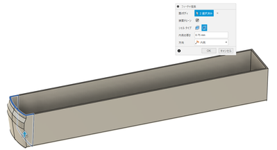

ひとまず、0.5、0.4のシェルは行けるのを確認できました。
0.75はだめ0.3もだめですね。
理由などはこれから探りますが、とりあえず途中経過ということで。
0 件のいいね
メッセージ3/5
Bunga777

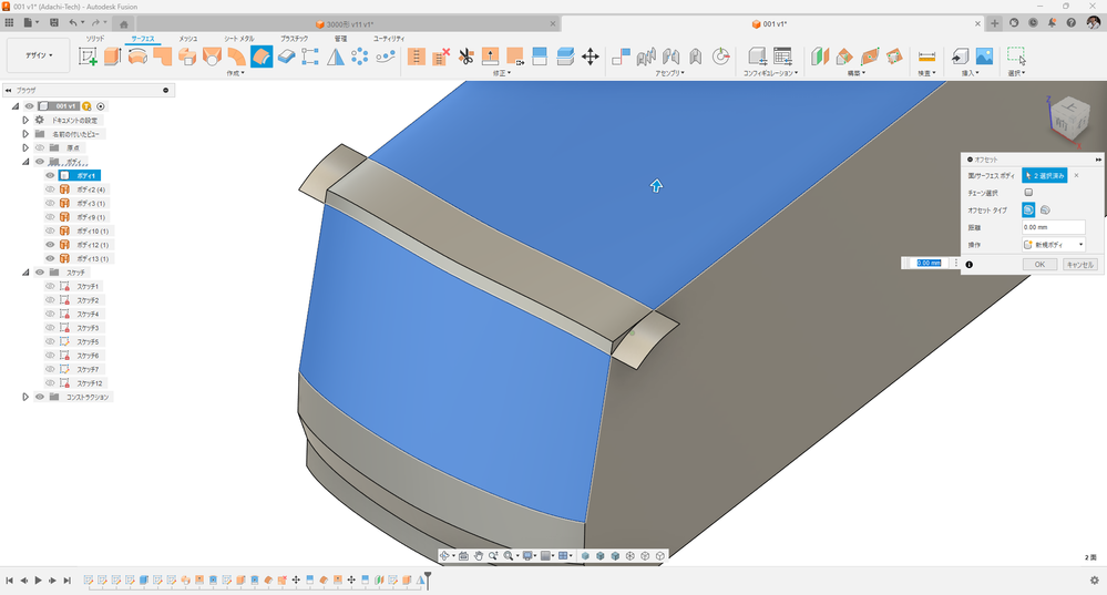

色々とやった結果、一応やれることはやれました。
しかしやはり、ロフトで作成した面をつないで作った面なので、その構成を維持するためにオフセットした面が
複雑になっているので整合性の取れる計算が一発ではできないのかなという印象です。
で、どうやったか?というと……。
完全なる対処法でしかないので根本的な解決ではありませんが。

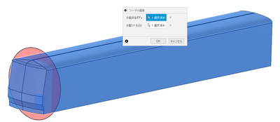

まず問題点の特定ができるかもしれないので、部品を特徴のある部分で分けます。
今回はそれほど複雑ではないので先端部分とその他ということで、ここでボディの分割を行いました。

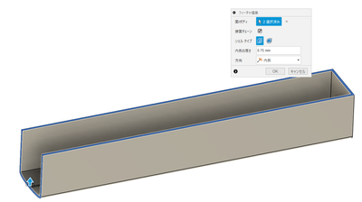

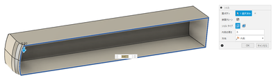

本体部分は普通に0.75でシェル可能です。
先端部分に関しては、シェルタイプを丸みのあるシェルという方に変えると0.75でもシェル可能になりました。
もしかして分割しなくても丸みのあるシェルタイプならば一体のまま0.75でいけるのか?と思いましたが駄目でした。
さて、本来はここで何らかのエラーが出てしまい、サーフェスの分割をしたり色々と問題部分の特定をしようかと思いましたが、
なぜかシェル化できてしまったので、各ボディを合成して完成です。
ただし、根本原因を探ろうと思うと、やはり先端のサーフェスの形状を精査していく必要があると思います。
また、履歴上にあるスケッチが黄色くアラートが出まくっています。
これはFusionの仕様上はなぜかモデリングが続けられていますが、本来(他のCADなど)であればエラーになって
モデリングが続けられないようなエラーが含まれていますので、作業中どこかが黄色くなった時点で
そのエラーの元は何なのか?を調べて直していく方が後々のモデリングで問題が出にくくなるので、直すようにしたほうが良いです。
一応、今回厚み付けしたデータを添付しておきます。

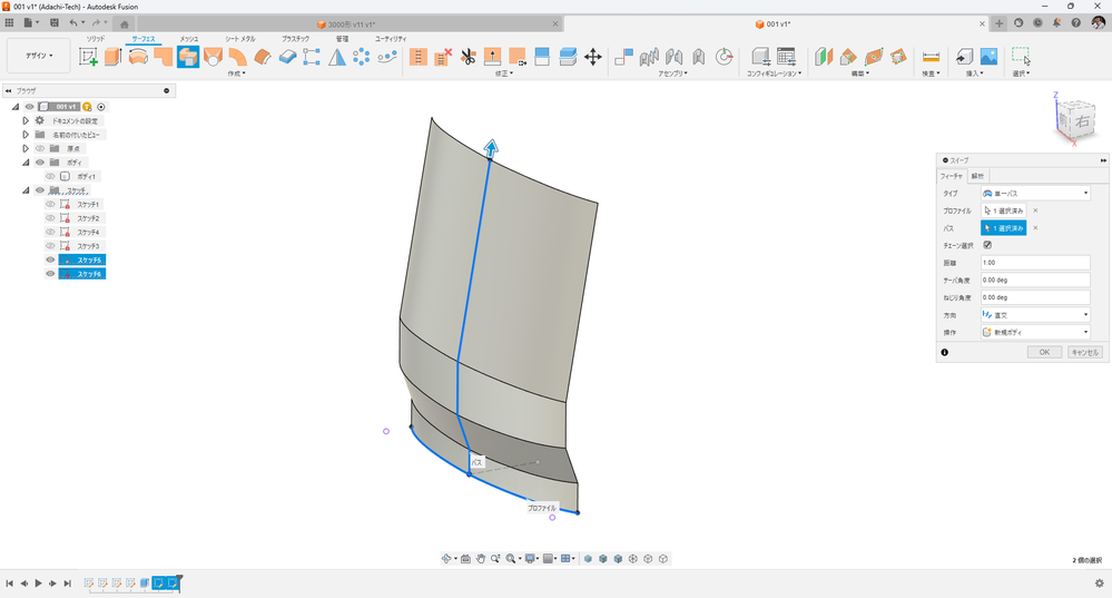

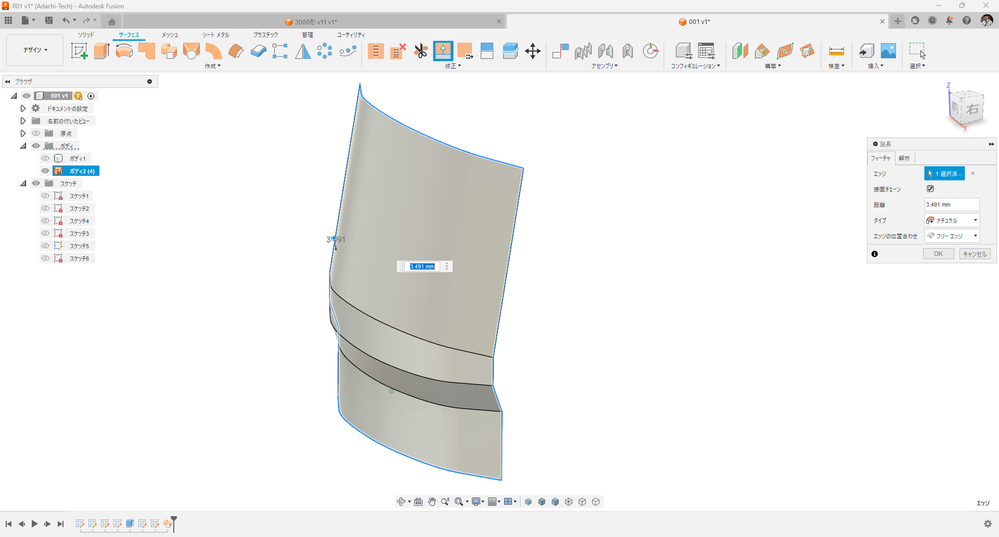

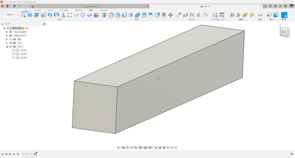

adachitech7
@r121159 さん、

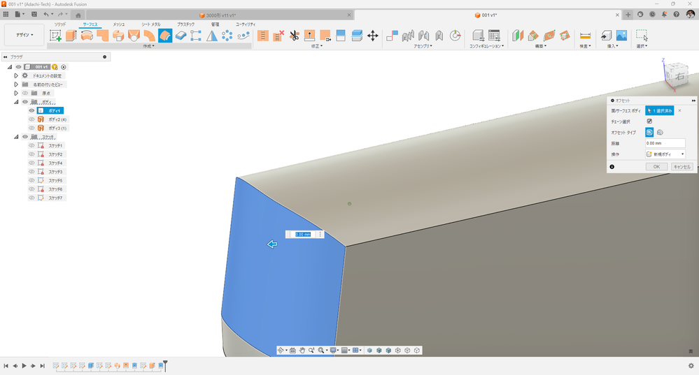

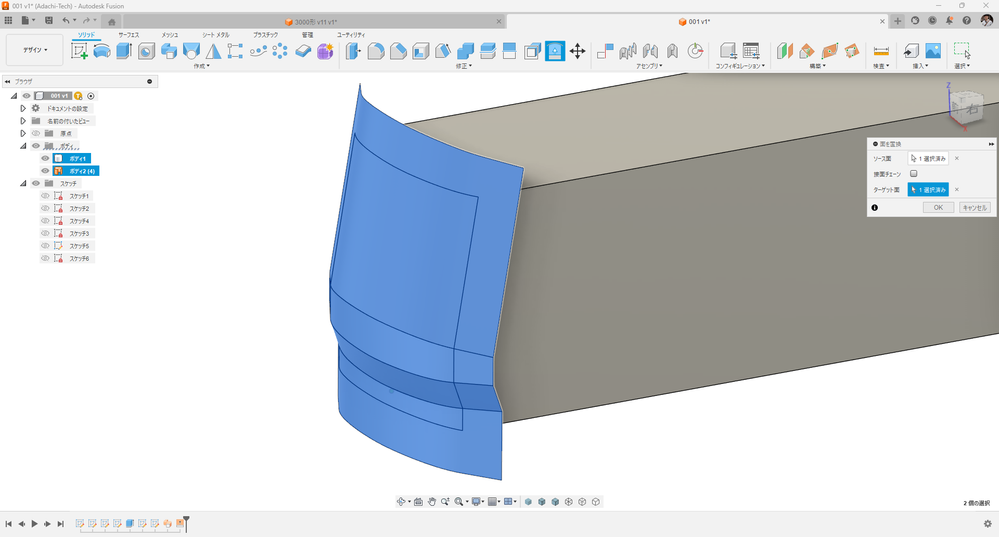

添付していただいたデータから寸法を拾って別の作り方にトライしてみました。
直方体作成。
XY平面にスケッチ作成。
YZ面にスケッチ作成。
サーフェス環境でスイープ。
エッジを延長。
面を置換。
スケッチ作成。
サーフェスで押出し。
面を置換。
オフセット0mmで面を抽出
トリム解除。
面を水平移動。
面を分割。
オフセット0mmで面を抽出。
エッジを延長。
面を下方に移動。
面を分割。
スケッチ作成。
サーフェスで押出し。
ミラーコピー。
オフセット0mmで面を抽出。
ロフト。屋根のラインにはG1接続を付けておきます。
面を置換。

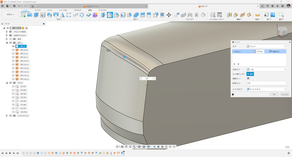

フィレット。
フィレット。
これで問題なくシェルで薄肉化できました。
この造形はかなり難しいものですが手順を間違えなければ作ることができると思います。スケッチの中に小さなRや極端に曲率が変化するスプライン曲線を描かないのがコツですね。まずはエッジがあるモデルを作ってそのエッジに後からフィレットを付けて仕上げてみてください。
メッセージ5/5
Bunga777
@adachitech7 さん
やはりエッジにあるフィレットをサーフェスで造形しているところに無理が出ている感じではありますね。
私もフィレットは最後に行うのが無理のないサーフェスの繋ぎになって良いと思います👍
