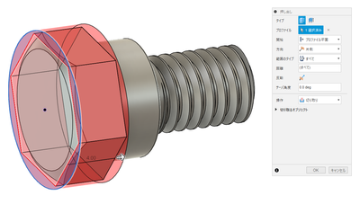

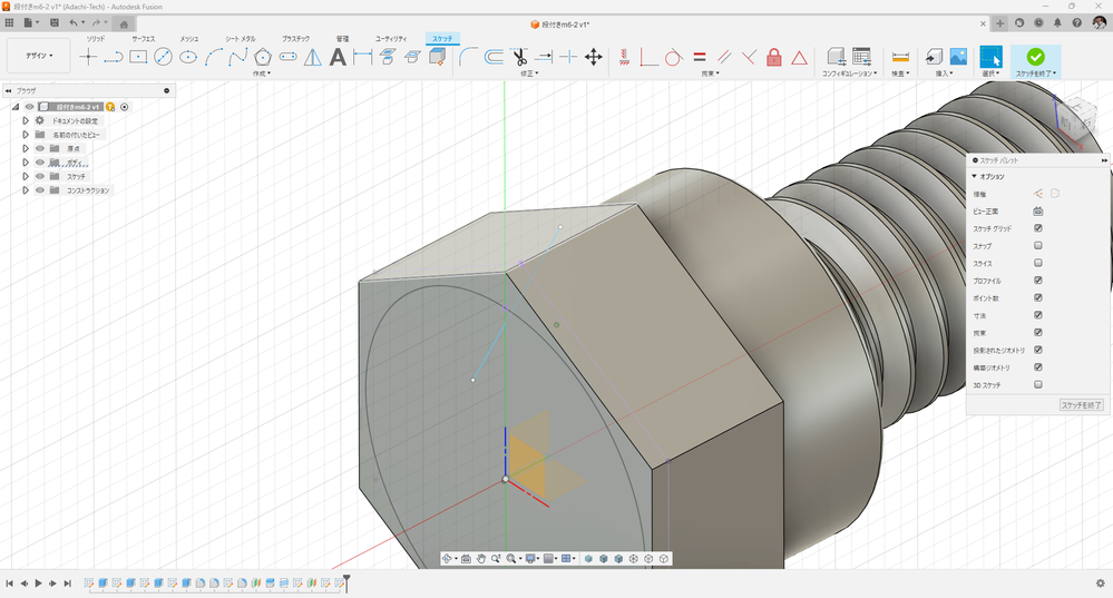

先日、Fusion360に挑戦をはじめました。
現在、一から段付きボルトをモデリングしています。
六角頭部に面取りを施したいのですが、自分の考える通りの面取りにならずに上手くいきません。
円のスケッチと六角部にスケッチした外周を結んだ面取りを入れたいのですが、この場合どのようにすれば面取りを入れることが出来ますか?
また、私のやり方が間違っている場合は、指摘して頂けると幸いです。

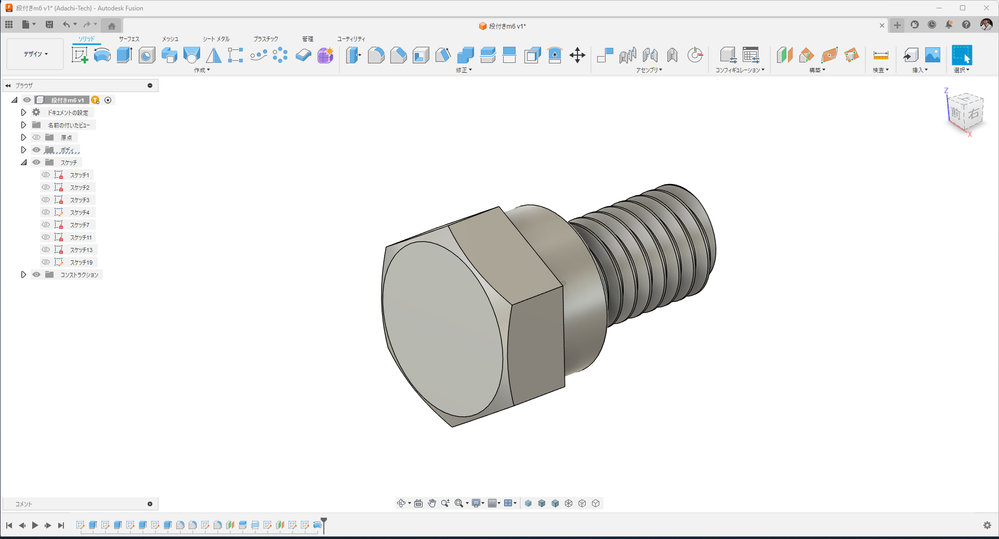

adachitech7
@ossu_ さん、
この面取り部は円錐面であると考えた方がいいと思います。
このようなスケッチを描いておきます。
回転切り取り。
完成です。

押出交差を使ってテーパー角度を atan(2)と記入することで一挙に形を作ることも可能です。
円錐を押し出して元のボディと交差しているところを残すという作業をしていることになります。
こちらも参考にしてください。

@ossu_ さん

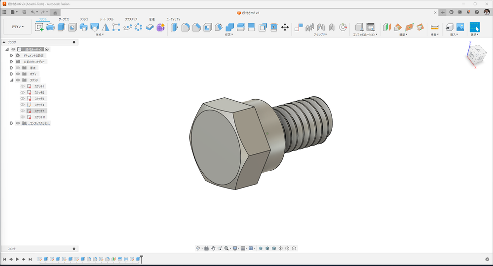

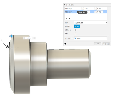

私はロケットや航空機、発電所関連の特注品のボルトなどを良く作ったりしています。
実際に製造するという観点からすると面取り作業は旋盤工程で行われ、六角にする加工は面取りをされた段階から行うことが定石です。(もちろん違う場合も多々あります)
したがって、モデリングもその通りの工程順にすると作業が簡単になったりすることが多いです。
その工程を踏まえて考えると次のような作成順が個人的にはオススメです。
最初にこの形状で回転押し出し
各部位の面取りやフィレット
(3Dプリンタなどを使って製造する場合は先端の面取りを最後にしないとネジが入らないので注意です)
ネジ生成
最後に六角処理
面取りの大きさをちょっと調整して完成。
これだと迷う事無くモデリングが完成します。
モデリングの履歴も至ってシンプルです。
既製品をモデリングする際には、その部分が製品になる際にどういう工程順で作られているか?を想像すると、モデリングの手順が簡単になることが結構あります。
ただし逆にモデリングなら簡単なのに、実際に作ろうとするとえらく手間がかかる形状なんてのも存在はしますね。

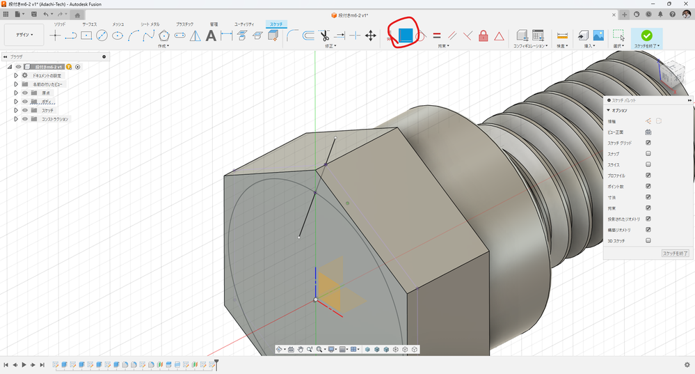

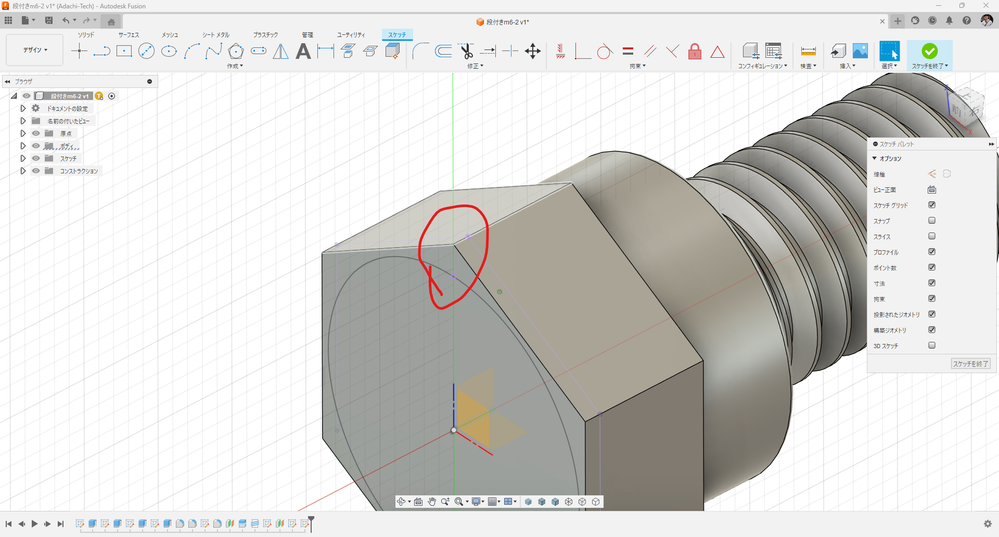

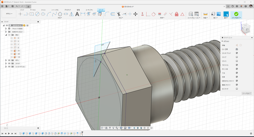

図1の三角形のスケッチについて質問です。
こちらのスケッチを描こうと思い挑戦してみたのですが、うまく二点を指定することが出来ずに三角形を描くことが出来ませんでした。
初歩的なことなのだと思いますが、円と六角部の同一線上にスケッチの2点を取る方法を教えていただけないでしょうか。

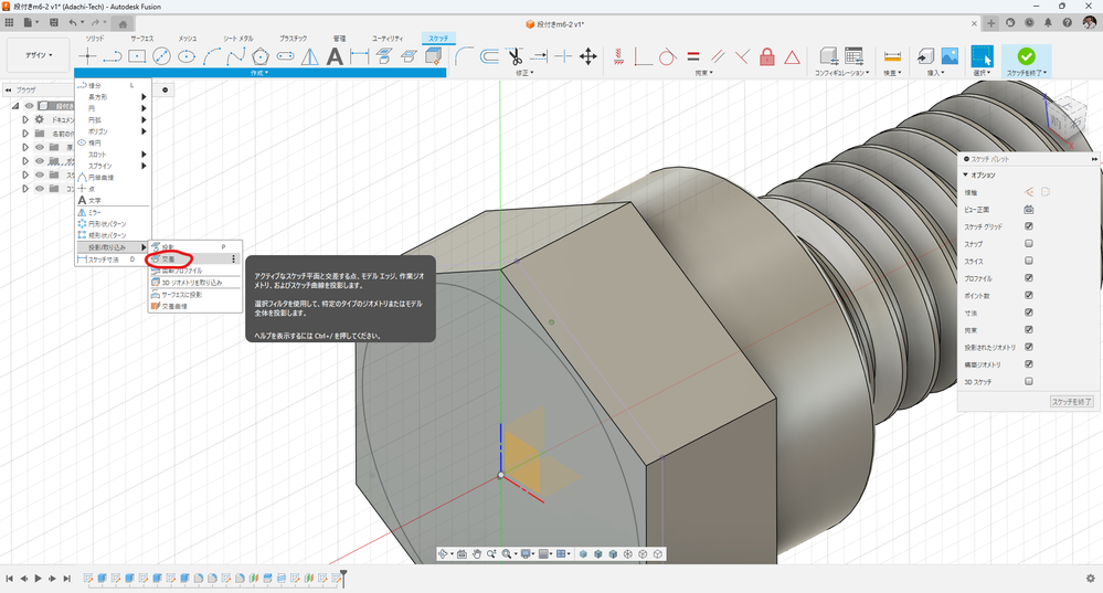

adachitech7
Akzeptierte Lösung
@ossu_ さん、
スケッチ環境で作成→投影→交差を使ってみてください。
スケッチ要素を選択するとスケッチ平面との交点を抽出することができます。
適当に直線を描いてから、、、
一致拘束2回で2点を通る直線が描けます。

ossu_
New Member
New Member
上手く2点を取って線を引くことが出来ました!
丁寧に図付きで説明していただきありがとうございました。
