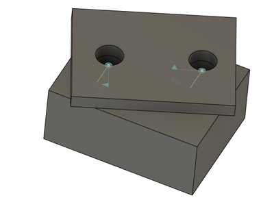

2か所ねじ穴が開いた部品Aとそれに取り付けるプレート部品Bにバカ穴が2か所開いている場合に,部品Aに対して部品Bの位置を拘束してアセンブリしていきます.
CATIAなどは該当する軸同士を2か所拘束して接触拘束することで位置が決まります.・・・①
(部品Aは固定)
Fusion360ですとジョイントを使うと思うのですが,ジョイントはそれ単体で互いの基準同士の
相対的な位置関係を複数自由度を持たせながら拘束しているイメージだと思います.
しかしながら持たせられる自由度が限定的なので①のような拘束をしようとすると
重複する部分が出てエラーがでます.(エラーが出たまま完了は可能.)
おそらくエラーが出ているからだと思うのですが,形状寸法を変更したりするとエラーが出ている拘束が
解除され無効になるため,エラーを解消して①のような拘束を実現させたいです.
何か良い方法はありますでしょうか?
もしあれば教えていただきたいです.
よろしくお願いいたします.

Fusion360のジョイントは「剛性」がデフォルトになっていてこれは6自由度を一挙に0にしてしまうものとなります。ですから穴2つに対して剛性ジョイントを2つ付与すると過剰拘束ということになるのだと思います。
例えばですが剛性ではなく回転ジョイントを2つ付けるようにすればどうでしょうか。これですと軸回りの自由度が1つ残りますのでもう一つの穴に回転ジョイントを付けた時点で完全拘束になるはずです。警告はでますが穴ピッチを変えないかぎり問題ないのではないでしょうか。

例えば、 @adachitech7 さんのサンプルのようなものを拝借すると。
こちらに回転ジョイント
こちらにも回転ジョイントでもOKだと思います。
2回目の回転ジョイントでアラートがでますが、今後は出ないようにするチェックボックスをオンにしておくと、煩わしいアラートが出なくなります。
(私は押してしまったので出てきません……これ出るようにする方法だれか教えて(^_^;))
これならば、他えばベースの穴の方向が変わってもエラーなく追従してくれます。

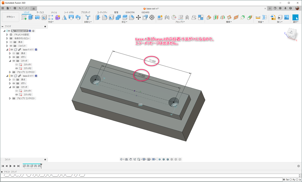

 私はInventorを10年位使っていて、3年位前からFusion360を使っています。
Fusion360では、通常はジョイント(剛性)を使う事が多いですが、
場面によって回転×回転を使って、位置固定しています。
(スライドレールのベースのネジ穴や矩形状パターンで開けた穴にパーツを固定する時等は回転×回転で)
今回の件ですが、回転×回転で拘束した場合、片側の寸法を変更したら、当然ですがエラーメッセージが出ます。
このエラーメッセージを変更した相手方の寸法も変更してくださいと言っているのだと思って私は使っています。
ジョイント(剛性)1か所で位置固定した時は、互いの穴位置が違っていても、エラーメッセージが出ません。
Fusion360を使い始めた最初は、回転×回転を多用していましたが、
現在は、装置全体の10%位が回転×回転で位置固定しています。
出来れば、マルチボディで作らないで、パーツは1ファイル1ボディで作り
アッセンブリ専用のファイルに各パーツをリンク付け配置して作られたら
管理も楽になるし、ジョイントのエラーが出た時も、履歴を戻したりして行う事で、
エラーの原因も特定出来たりします。
画像とファイルを添付しますので、参考になれば幸いです。
