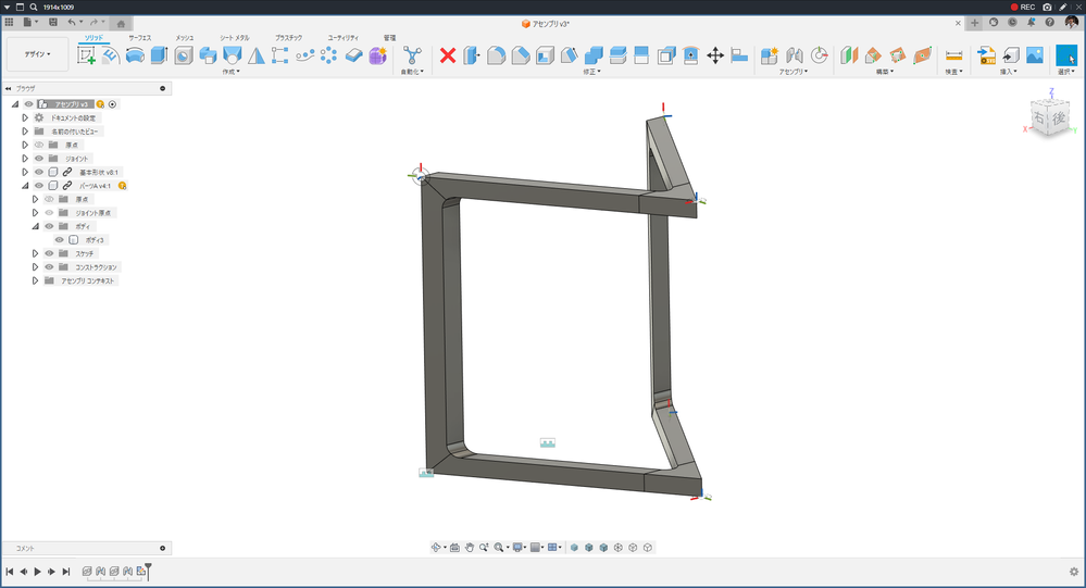

お世話になります。
質問なのですが、粗方のデザインを決めた後にパーツを作成する手法(トップダウン設計?)はどのようにしたら良いでしょうか?
以前 四角の箱に丸い円を描いて蓋を作成したことはあるのですが応用の仕方が分からず・・・;;
赤線の所で線引きをし、一つのパーツとして作成したいです。
青く塗りつぶした箇所は理想としては柱が居るのですが、切り取りをした際に無くなってしまいました
どなたかご教授していただけると嬉しいです。
よろしくお願いいたします。

ただ、三角の脚をうまく作れず、見よう見まねで同じようにデータ作成を試みてみたのですが、フィーチャー編集で3件選択されているのに対し、自分が作成している方はフィーチャー編集の文字が見当たらず、赤く塗りつぶしたラインが選択できないのですが、シェルコマンドの他に何か選択すべき事などがあるのでしょうか?
また、再生ボタンを何度も何度も繰り返し押して、コマンドのアイコンを確かめながら教えていただいた事をかみ砕こうとしているのですが、再生速度が速いのと細かい操作?赤く塗りつぶした箇所がどの様に作成されているかが分からず延々とあーでもない、こうでもないと色んなアイコンをポチポチしているのですが、スローで再生される機能や、どの面を選択して赤く塗りつぶした箇所が出現するかなど確認する機能はfusion360 に備わっておりますでしょうか

すみません。一枚貼り忘れてました;;

基本形状の作り方のところですよね。
履歴の分からないであろうところを見てみました。
1.まずボディ1をコピーしてボディ2を作成しています。
2.シェル命令でボディ1の壁を2か所選択して薄肉化しています。
3.ボディ2をシェルコマンドで薄肉化します。
どこの面が選ばれたか見たい時にはCtrlキーを押すと見られるので覚えておくと便利です。
(使えない時もあるので時と場合ですが……)
4.結合(ブーリアン演算)命令でボディ1とボディ2と重なる部分だけを残します。
結合コマンドを実行する前まで戻して、ボディ1、2を半透明にすると、重なっている部分が若干暗い色になるので、出来上がりがなんとなく想像できますね。
この方法はよく使う方法で、例えば図面などは正面図と側面図とあり、その両方の図から押し出しをして重なった部分を残すと求めている3D形状になるという、ちょっとした小技です。 
私が作ったモデルではありませんが、ざっくりと、こんな感じでモデリングされているようです。
履歴はこのボタンでひとつづつコマ送りできるのと、見たい履歴をダブルクリックするとその命令を実行した状態まで自動的に戻って見られるので便利です。

ボディ1と2でそれぞれ面を選択してたんですね。
なんでコピーのコマンドがあるんだろうと思ってましたが、理解できました!!
Ctrlキーを押すとどこの面が選択されたのか見られるのは目から鱗でした。
