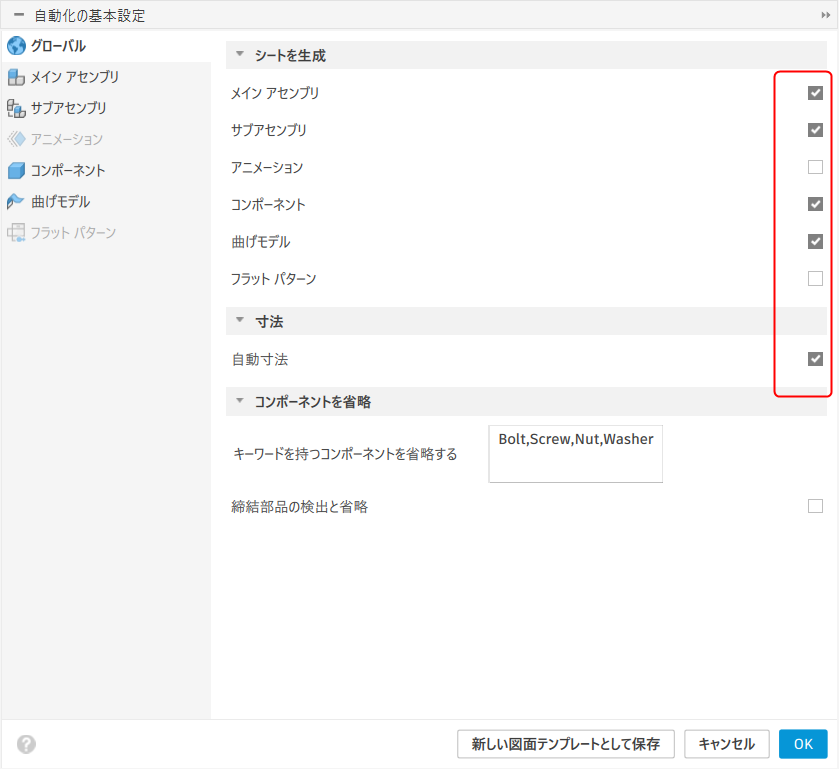

>図面タイプ:自動
>シート作成:すべてのレベル
これだとアセンブリモデルに配置されている部品全てをシートに配置して
自動で寸法をいれますので、配置されている部品の形状によっては、時間が掛かると思います。
手持ちのアセンブリモデルでは、シート数64枚でおよそ17分位掛かりました。
自動化の基本設定の中で、必要無い項目のチェックを外しています。

仕方が無いかなと思いますが、150点で2時間はかなりですね。
私だったら、サブアセンブリに分けて処理させた方が早い(かもしれない)のと
各部品の図面を整理するのが楽なような気がします。 一度に沢山の図面を整理(修正)するのは辛いです。
