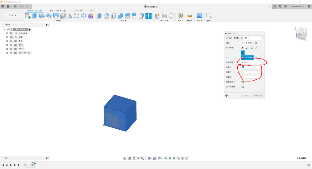

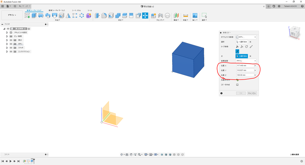

このような位置関係にボディがあるとします。
移動/コピーコマンドで、タイプ移動のオプションを「点から位置」にして移動先の座標を原点にします。
今回はファイル全体の原点に移動させましたので座標空間は「デザイン」で、位置は0, 0, 0としました。
