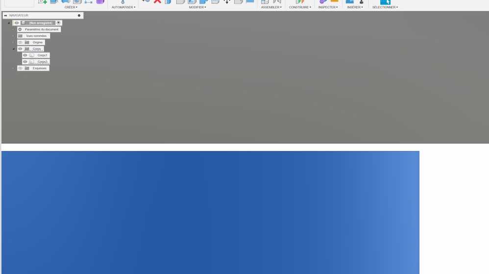

Bonjour,
J'essaie de combiner 2 corps pour en faire qu'un en vue d'une impression 3D mais je n'arrive pas à les combiner. Cela ne prend pas... Est ce qu'il y a une subtilité que je n'ai pas compris ?
Par avance merci.

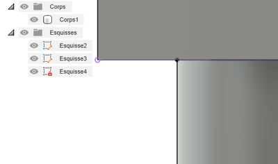

Francois_Moreau
pas assez de contraintes
ils ne sont pas en contact
retournez dans votre esquisse, tout doit est entièrement contraint, lignes noires, icon de l'esquisse cadenas
en posant juste une contrainte dans la seconde esquisse on a plus qu'un corps

alex.ultra
Solution acceptée
Salut, tes corps ne sont pas en contact:
EDIT: Grillé par François 😊

Yann2531
Solution acceptée
Oups, j'avais en effet pas vu ce petit décalage. J'ai apposé une contrainte coïncidence et effectivement tout est rentré dans l'ordre.
