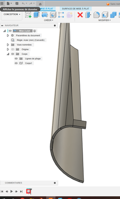

Bonsoir,
J'ai créé cette forme courbe pour un projet et je cherche à mettre à plat sa face externe.
Je l'ai fait en mode Solide et je ne sais pas comment faire pour la mettre à plat.
De ce que j'ai compris je devrais la convertir en tôle et utiliser l'outil "mettre à plat" mais sans succès. Est-ce que quelqu'un aurait une solution?

Francois_Moreau
Solution acceptée
ca parait trop complexe pour le passer facilement en tolerie, j'ai essayé en passant par surfacique, découdre, épassir les faces extérieures puis extruder une surface plane a utiliser dans tolerie, ca fonctionne jusque méttre a plat qui ne passe toujours pas
je te conseillerais de repartir des bases du dépliage d'élements de plus en plus complexes et de simplifier ensuite ton  hélice vers une géométrie acceptée par mise a plat

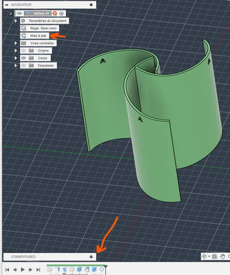

patrick.risser.510
Solution acceptée
Bonsoir nathan tu est mal parti, il faut creer la tole bien plutot.
je suis remonté dans ta timeline jusqu'au premier sketch 😵 aie
pour faire une tole il suffit de faire la forme avec une spline mais il te faudra une surface plane pour deplier
grace à la surface plane tu peux déplier (ne pas confondre avec mise a plat)
puis apres avois fait une esquise sur la plan de la tole on extrude
puis on repli
une petite extrusion (couper) pour supprimer le plat devenu inutile
et on peut a présent faire une mise a plat por avoir la tole a plat pour la decoupe laser ou autre (attention c'est un autre modèle) ce que tu fera sur ce modèle ne sera pas reporté sur la source
un petit réseau circulaire pour finir
