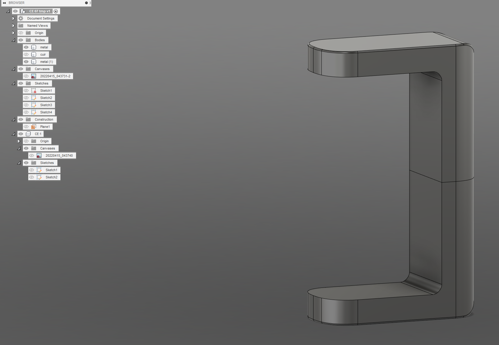

Bonjour à tous,
Je débute en modélisation sous fusion et je galère sur 2 zones sur mon modèle.
Si quelqu'un pouvais me donner son avis sur comment me dépatouiller 😓
Je suis partis du profil de l'objet vu de dessus, puis j'ai extrudé pour avoir le volume général.
Mais je galère sur la partie encerclée en rouge N°1.
Je n'arrive pas à avoir le bevel adoucit, tout en ayant l'angle arrondi et lisse.
J'ai tenté de faire une extrusion pour couper l'objet suivant l'angle vu de coté, mais ensuite impossible de faire un bevel comme il faudrait, et la découpe est de toute manière pas terrible.
Ensuite, je n'ai pas encore fait d'essai, mais je ne vois pas trop comment obtenir la partie anguleuse N°2, qui se démarque du profil plat général.
Si une âme charitable pouvait m'aider SVP 😁
Merci pour vos réponses.

J'ai essayé d'appliquer les techniques que l'on m'a proposé; mais je bute sur le sweep.
J'ai également quelques questions afin de mieux comprendre ce qu'il se passe.

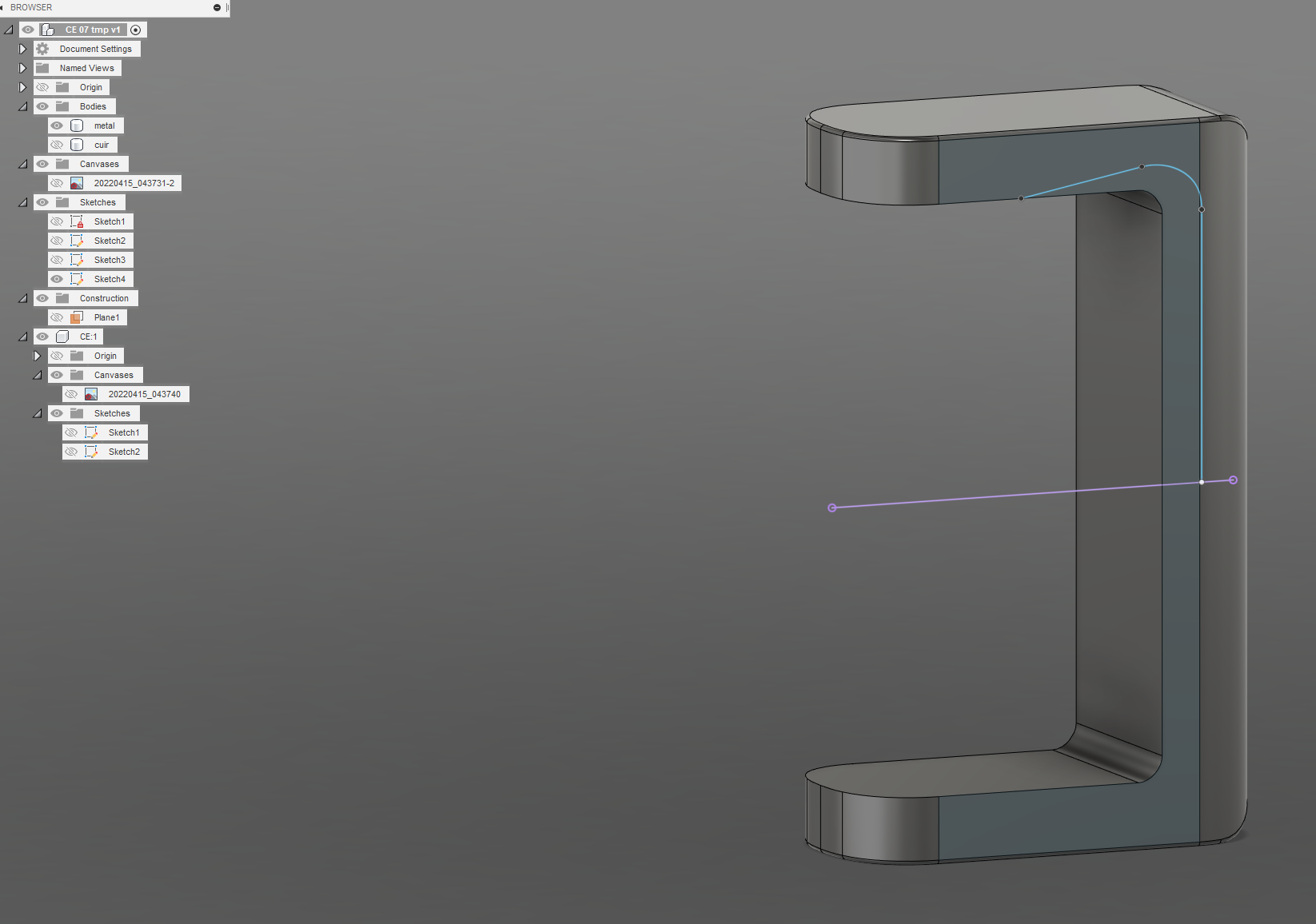

Sur le screen 1: mon objet est d'un seul tenant; rien n'est sélectionné mais la face avant est bleutée. Ca signifie quoi ?

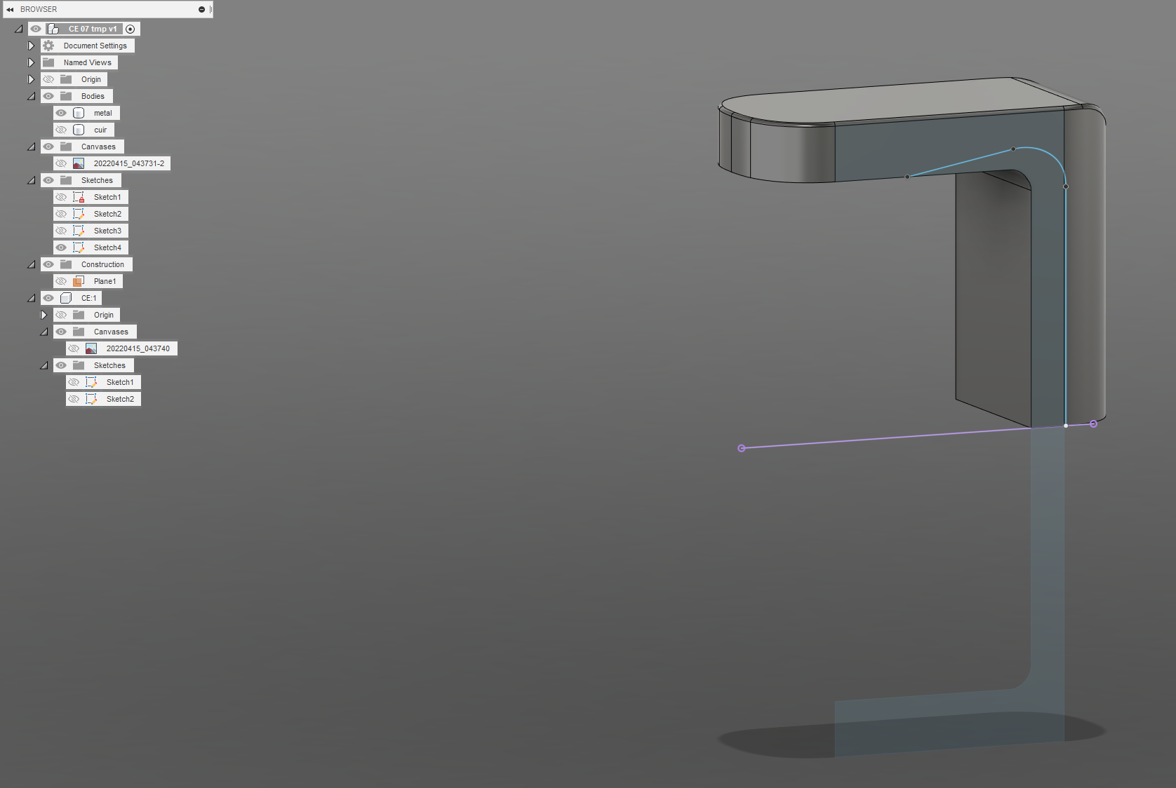

Sur le screen 2 : l'objet a été coupé avec un split body, afin d'ensuite faire une symétrie. J'ai maintenant un nouveau body metal(1) que je veux supprimer.
Sur le screen 3: J'ai retiré le body metal(1) avec un remove, car je ne pouvais pas faire de delete, sous peine de retourner a mon body à un état antérieur, sans la découpe qui lui donne cette forme de U. Est-ce la bonne procédure?
Pourquoi est-ce que la face bleutée reste visible même sur la partie du body qui a été remove ?

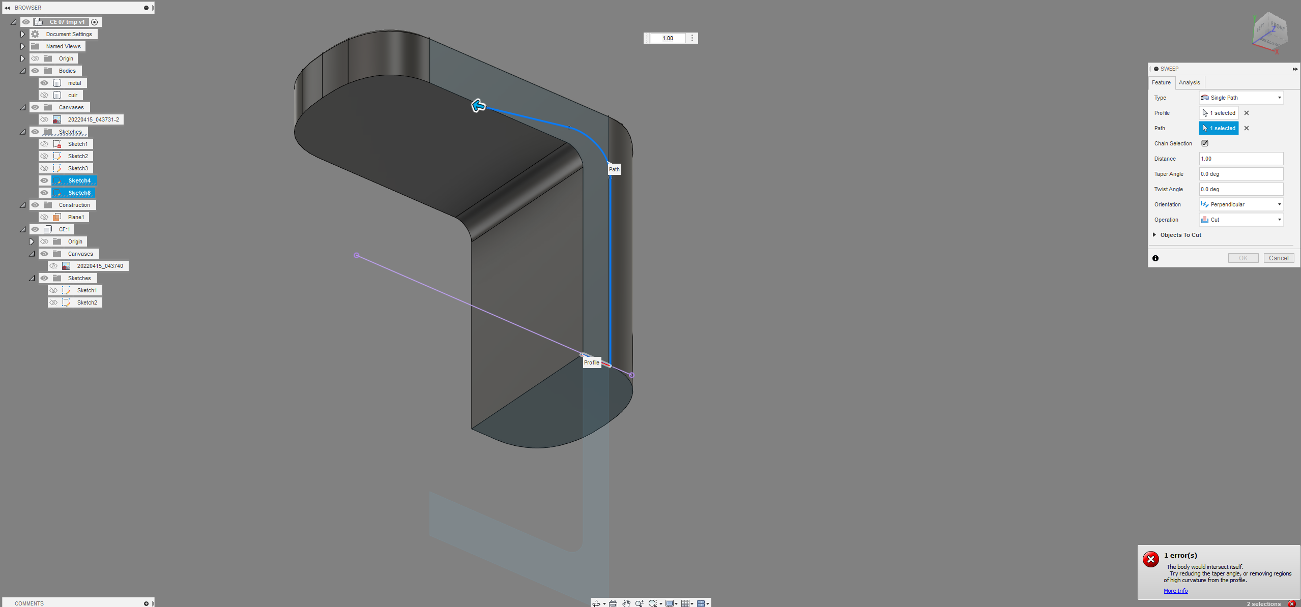

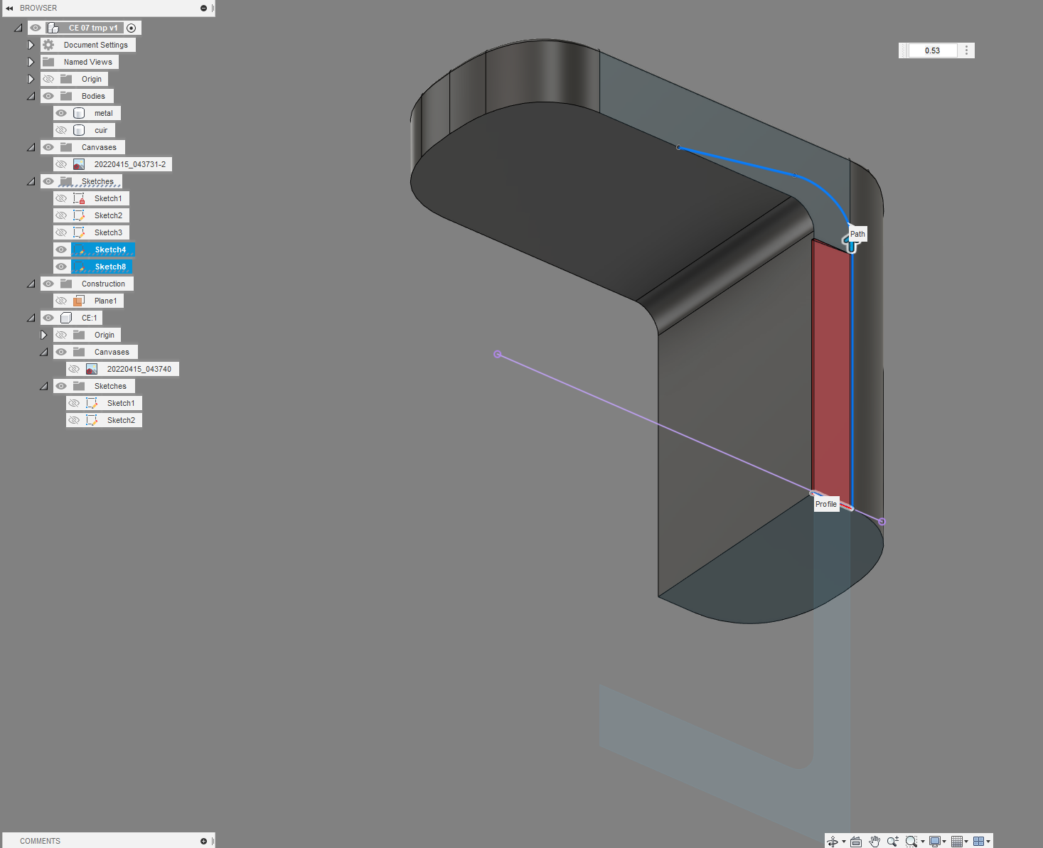

Sur le screen 4 : j'ai crée le profil triangulaire pour faire la découpe le long du path, mais cela ne fonctionne que jusqu'à la partie courbée de mon path; ensuite j'ai une erreur (screen 5).
Si quelqu'un peut répondre à mes questions, m'expliquer ce que je fais de mam et comment me dépatouiller; je lui serais reconnaissant jusqu'à la fin des temps.

Pour faire disparaitre la face bleutée, il suffit de rendre invisible l'esquisse correspondante.

Une solution consiste à tricher pour éviter que le balayage ne se termine en un point. Voir les modifications dans l'esquisse 4 du fichier attaché :
J'ai ensuite utilisé Sweep avec l'option Path + Guide Rail avec pour le Path les lignes d'esquisse bleues et pour le Guide Rail, les lignes d'esquisse noires et l'arc mauve :
Voici le résultat :

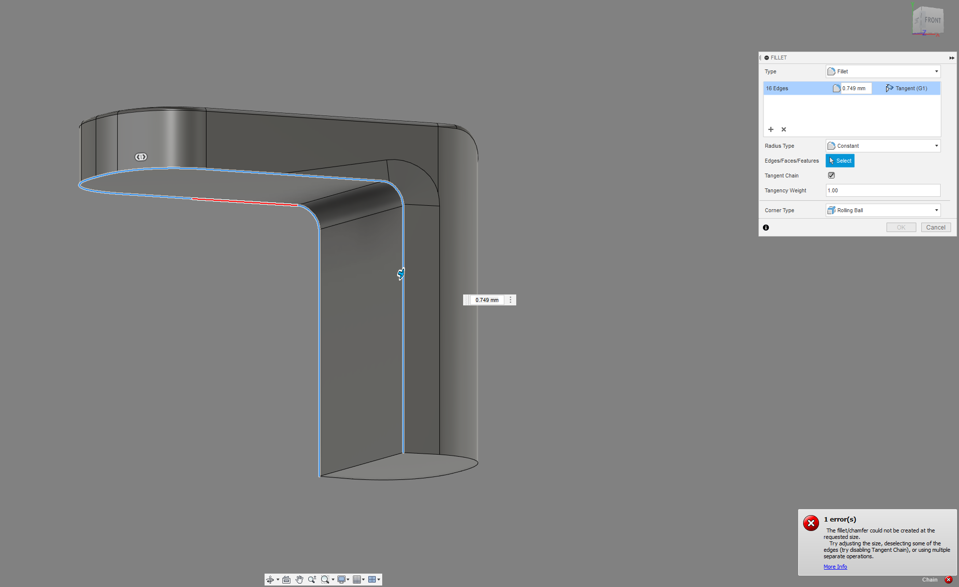

@JeromeBriot Merci pour l'astuce; ça fonctionne.
Cependant, il n'y a aucun moyen d'avoir la fin du sweep qui se termine en un point ?
Car avec ton astuce il reste un petit décrochage inesthétique à la fin.
Maintenant que cela est fait, j'essaie de faire un bevel; mais j'ai une nouvelle fois une erreur....
Quelqu'un peut m'expliquer pourquoi ça ne fonctionne pas ?
