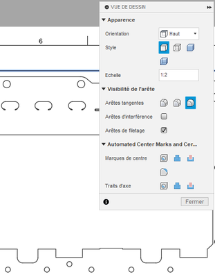

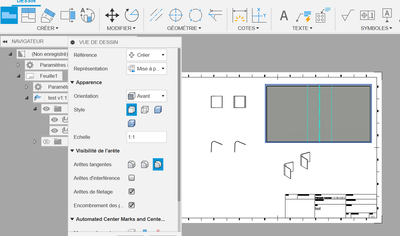

patrickp78
Ça ne marche pas !
Quand je crée la première vue de base, je n'ai pas accès au menu Représentation, quand je crée la deuxième vue de base, je n'ai accès qu'à Modèle et Scénario.
- avec Modèle, j'ai la version pliée
- avec Scénario, j'ai la vue en perspective
Est-ce que ça pourrait venir du fait que j'ai une version gratuite ?

Francois_Moreau
partagez votre projet
exporter en f3d vers votre ordi
puis en pièce jointe dans un message

Fabian_perree
Tu es dans un ensemble, pas sur la piéce de tôlerie, on le voit au logo qui représente 3 cubes et non 1 seul :
Il faut faire le dessin sur la piéce et pas l'ensemble

Fabian_perree
Solution acceptée
Pas de probléme pour moi :
1- Je crée un nouveau dessin à partir de la conception
2-J'insére une premiére vue pliée
3-Je clic sur vue de base et je sélectionne Mise à plat
Tu as bien créé la dépliée depuis la piéce ?

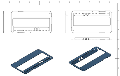

Oups !
- je ne connaissais pas cette fonction Mise à plat, je n'utilisais que le mode Dessin de la conception ! Voilà encore une fonction à bosser… 🤣
- ça marche mieux comme ça mais je ne comprends pas pourquoi la vue de base en mode Mise à plat est basculée de 180. Ça fait désordre sur le plan…
- impossible également de faire une perspective depuis les vues auxiliaires. Il faut passer par des vues de base en iso.
Sinon pour le pliage de la tôle en acier de 2 mm, pourquoi ce ne serait pas un pli ??? On ne doit pas prendre beaucoup de risques avec un k de 0,44…
Merci pour votre aide et vos conseils, 
