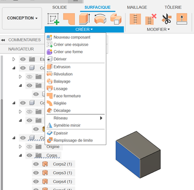

Bonjour je dois retravailler  des pièces modélisées sur des logiciels type rhino ou alias exporté au format step ou iges .
Souvent il y a des trous entre certaines surfaces .Sur catia il y a une fonction de nettoyage existe t il une focntion de nettoyage sur fusion .merci

un peu dommage qu'il n'y a ni capture ni piece jointe step qui possède le problème soulevé dans la question,
ceci dit quand vous déployer le dossier corps dans le navigateur vous pouvez voir de quel corps il s'agit :
icone dorée corps de maillage
en onglet maillage > préparer> réparer
icone orange corps surfacique
onglet surface
a voir le problème face fermeture, coudre par exemple
mais normalement step c'est du solide, je ne savais pas qu'un corps exporté en step, pouvait s'ouvrir en surface ou mesh dans fusion, généralement avec sketchup par exemple, c'est du maillage et réparer suffit a pouvoir convertir le corps de maillage en solide
